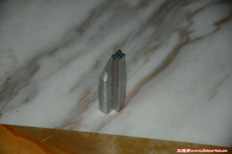

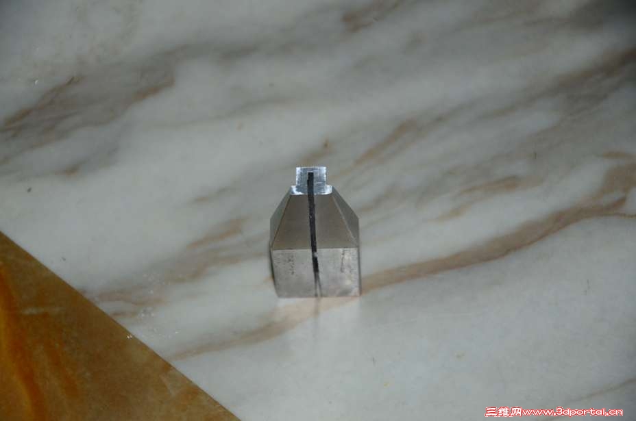

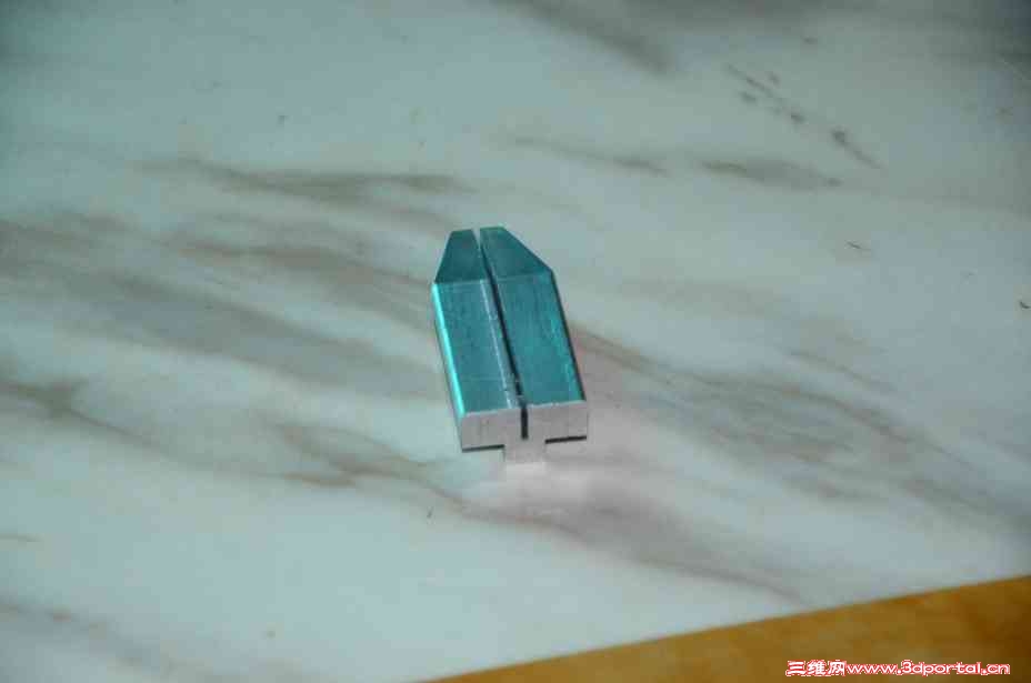

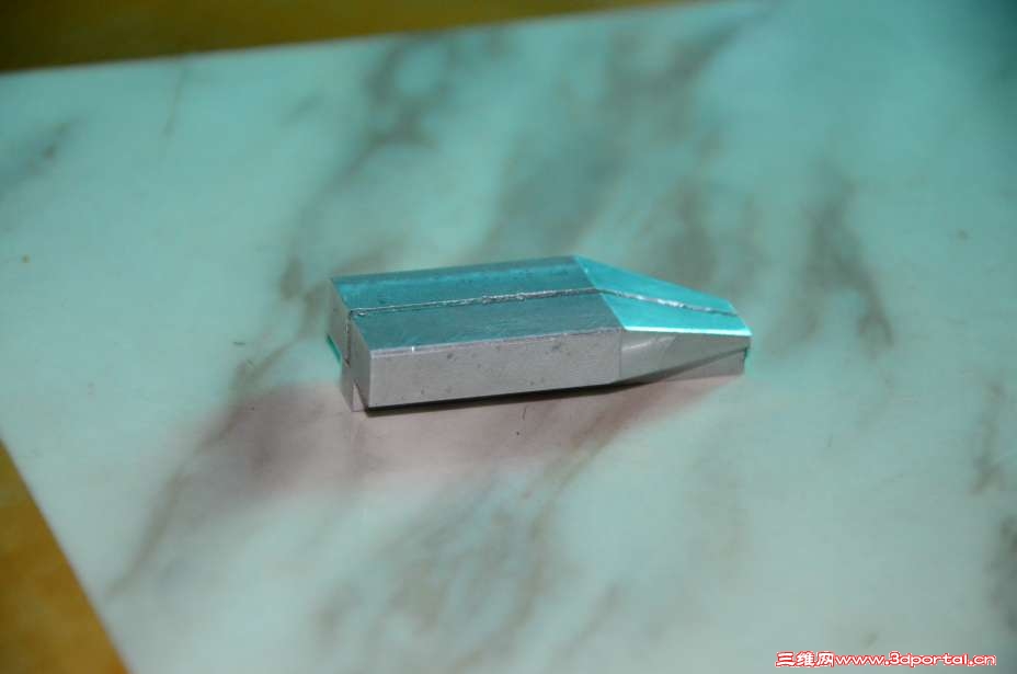

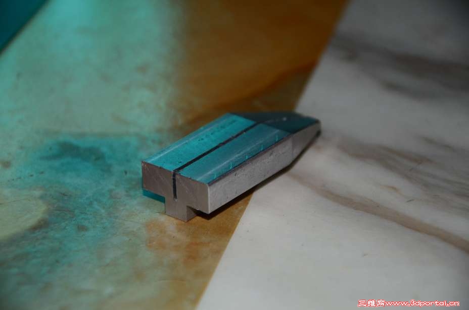

   如图加工一批铝合金工件,最后一道工序要切一条1毫米宽的窄槽,用直径80×1的锯片铣刀,转速选择95转/分钟,加切削液,连续打折好几片刀,总是夹刀,那位师傅给指导指导啊,在线急等!谢谢了。9 N+ a' }& r: C. P9 i: }: r

你是不是把零件用两边往里对夹起来的?这样铣了槽以后因为零件强度低了,肯定会被夹得往里合拢夹住刀片。把两边分别朝下夹紧了试试呢?
发表于 2015-5-23 14:11:05 | 显示全部楼层 来自: 中国浙江湖州
试试提高你的转速,300-400的样子
发表于 2015-5-23 14:11:36 | 显示全部楼层 来自: 中国浙江湖州
铣铝一般磨损比较小
 楼主| 发表于 2015-5-23 17:18:25 | 显示全部楼层 来自: 中国天津
NC@jiang@nan 发表于 2015-5-22 20:59 static/image/common/back.gif
  L* C; G- a: f1 t  ]你是不是把零件用两边往里对夹起来的?这样铣了槽以后因为零件强度低了,肯定会被夹得往里合拢夹住刀片。把 ...
, N0 ?2 P; v* Y) ]' N
谢谢您的回答,我肯定不会两边对夹的,是压住两边铣的。
发表于 2019-2-25 14:25:52 | 显示全部楼层 来自: 中国北京
刚性太差了吧,换小一点直径的刀具试试
