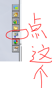

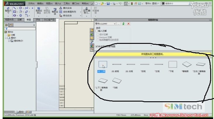

在创建工程图时,怎么设置才能出现右边的窗口,然后直接从中拖入想要的视图。

发表于 2015-5-20 20:32:51 | 显示全部楼层 来自: 中国广东珠海
看我发的图片

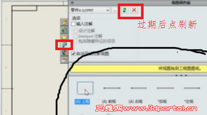

发表于 2015-5-23 21:21:53 | 显示全部楼层 来自: 中国安徽蚌埠
过期后点刷新$ ?+ p2 m' h, h2 c6 N8 `

发表于 2015-5-23 22:26:16 | 显示全部楼层 来自: 中国广东广州
一还是不能你理解你所说,既然知道在那里那知道怎么出视图呀,视角方向不对可以旋转的
发表于 2015-5-25 08:21:32 | 显示全部楼层 来自: 中国辽宁盘锦
有些视图还需要自己定义
发表于 2015-5-25 19:48:14 | 显示全部楼层 来自: 中国江苏南京
jinqin11讲的比较重要,有时打开图纸多时,也要刷新
