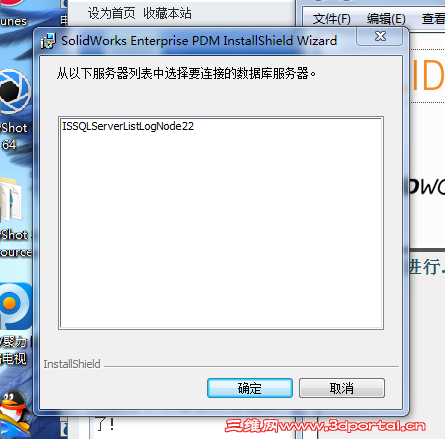

我想用PDM来管理我们的图纸,以前用的是2009的,多年没用PDM了,但是安装好后提示图片上的这些报警,请高人指点迷津,谢谢了!

就是图片上这些
发表于 2015-5-18 21:50:43 | 显示全部楼层 来自: 中国湖北随州
两个问题;1没有安装好VaultData库程序。2没有与库计算机建立连接,

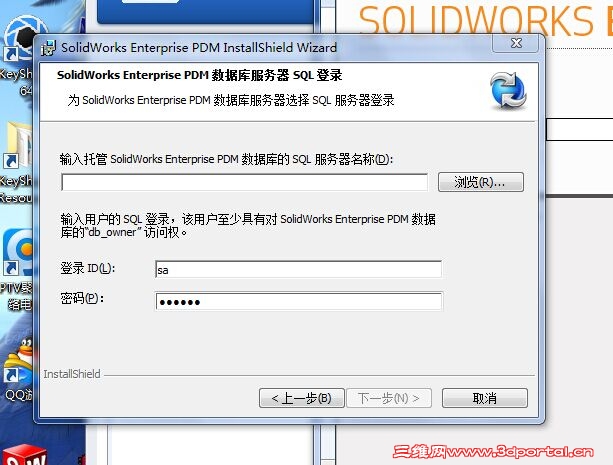

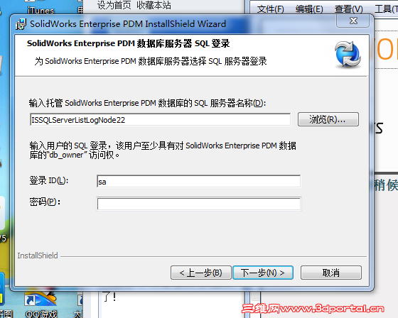

SW有两个产品: 1. WorkGroup PDM 和 Enterprise PDM0 ~7 r( `- h0 ]8 i
你刚才安装了Enterprise PDM服务端(没安装成功),却用WorkGroup PDM 客户端启动,所以无法用。
5 V, r3 V) f. HVaultData 属于WorkGroup PDM的

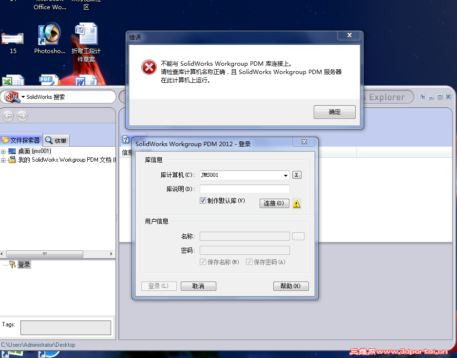

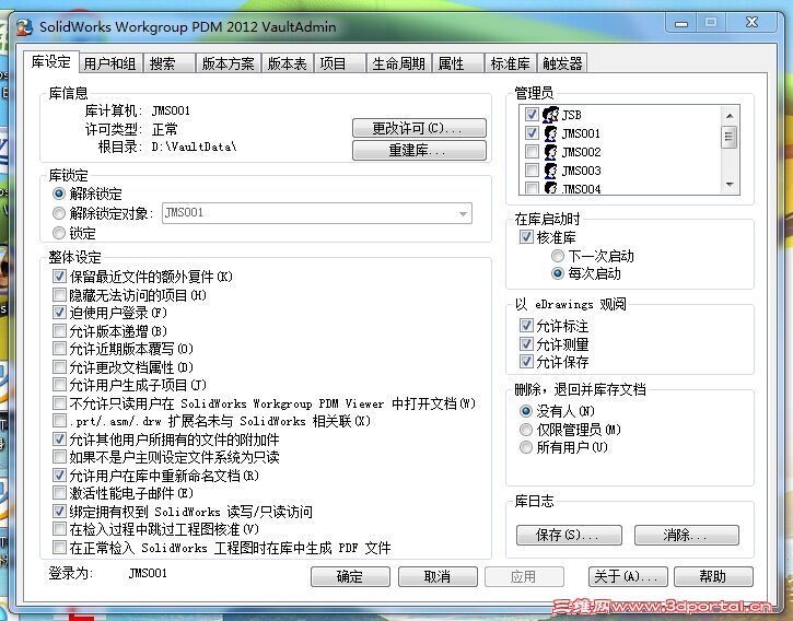

6 O+ L, M/ P) o! `谢谢你的回复,我昨天已经安装好以下东西并且能够后打开,但是在别的电脑上要登录还是登录不了,提示不能与库连接,但是我的局域网是通的啊,我的库在我的电脑上,我的能登录其它电脑就登录不了,请帮我看看!谢谢

要关闭防火墙
