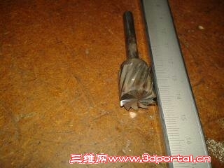

我们公司老外用此种刀具铣削胶木台面(面积3000X2000),讨教各位大侠:此种铣刀那一种工具磨床可以磨(刀柄直径6mm,刀头直径22mm)?哪里可以修磨?国内能采购到吗?" t8 {$ r1 _2 @, Y2 z

主要是磨端面刀刃

) [  h( Q5 v5 C  H  J: H有专门的工具磨床用来磨削刀具的,国内有生产的。$ ?( w4 H3 f- I$ V9 H5 e& w7 h. Y
用万能分度头,刀具心轴、齿轮挂架等附件可以磨绝大多数刀具的刃口、螺旋面。
