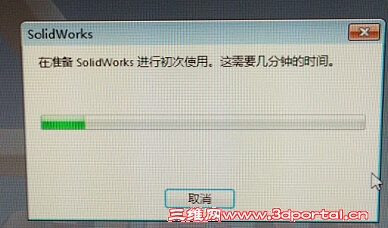

8 u9 ^* Z" U/ Q+ J各位好,我的办公电脑上是装的SW2010,系统是WIN7 64位SP1旗舰版。不知为什么,就在最近的系统补丁打上后,再打开SW程序时,打开后就会跳出“首次使用,正在重新配置”这样的提示,然后就出来的扫描光条可能就卡死在那里进行不下去,要么就是哪怕能够进行所谓的配置扫描,但等到扫描条一直能够进行扫到最后,还是卡壳在那里进不了程序,这样就导致SW一直无法使用。后来我也是突然想起把刚打的补丁全下载掉,这样SW就又可以正常使用了。但每天都要关闭若干次的打漏洞补丁的提示,且360等还是直接发现漏洞就自动打上。. K6 r; M7 l; b% K) n( y
$ L/ }, g4 {# \( s
请问各位:这是为什么?可有什么办法让我正常打上系统补丁而SW仍可正常使用的?谢谢!

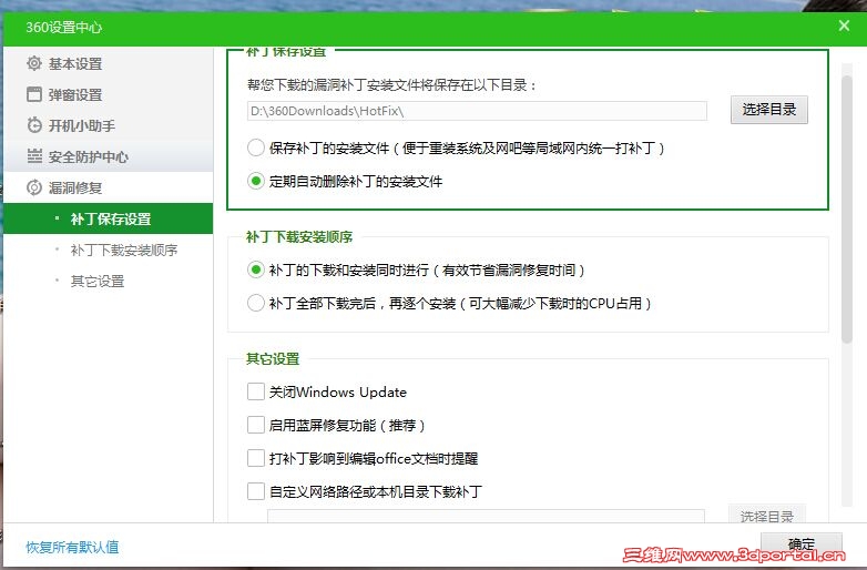

卸载360,然后启用win自己的系统升级试试

! Q9 D. R5 {4 i# T* b) v+ `+ M4 g1.找到与SW有冲突的补丁,禁止这个补丁更新0 E+ Z) Z; p* q; \7 ~$ h
2.禁止360自动更新补丁
2 t5 n7 q" |$ B4 d+ R% ]+ q3 e3.使用WIN自带更新

百度电脑管家升级一样的会出现这个问题。也不知是哪个补丁与我现在机子上的SW有冲突。与360本身没什么关系。只是360会自动检测系统漏洞,然后会自动下载补丁安装。我一直没找到怎么能够关闭360系统漏洞升级的地方。
