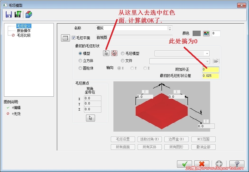

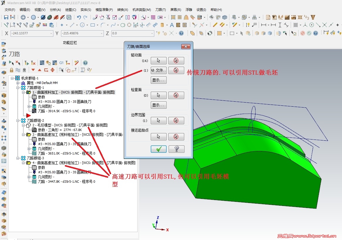

怎么样才能把红色的毛坯铣掉? 用毛坯模型 残料加工的方式  参数怎么设? 我做的总报错  找不到切削- a+ O; O3 u+ ~4 [
发表于 2015-5-16 17:59:52 | 显示全部楼层 来自: 中国广东东莞
9 ]5 f; D( K; ?& N
发表于 2015-5-16 18:01:56 | 显示全部楼层 来自: 中国广东东莞
这样毛坯就搞出来了.之后残料加工选到这个毛坯模型就可以了.

计算的时候还是报错  大哥我上传图档  您给编一个让我看一下可以吗?

不支持老功能残料加工哦。

有图档  请大神做出来一个给小弟看下   要是直接挖槽有很多空刀的
发表于 2015-5-18 13:51:43 | 显示全部楼层 来自: 中国广东东莞
378868452 发表于 2015-5-18 09:18 static/image/common/back.gif8 q  C' {0 |6 C- j/ B5 o

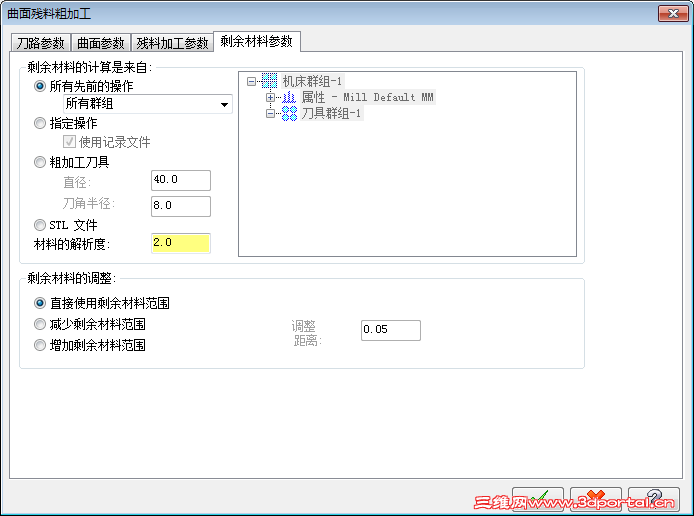

 楼主| 发表于 2015-5-18 15:26:39 | 显示全部楼层 来自: 中国天津
呵呵仙 发表于 2015-5-18 13:51 static/image/common/back.gif
+ x2 Z4 J7 N# E

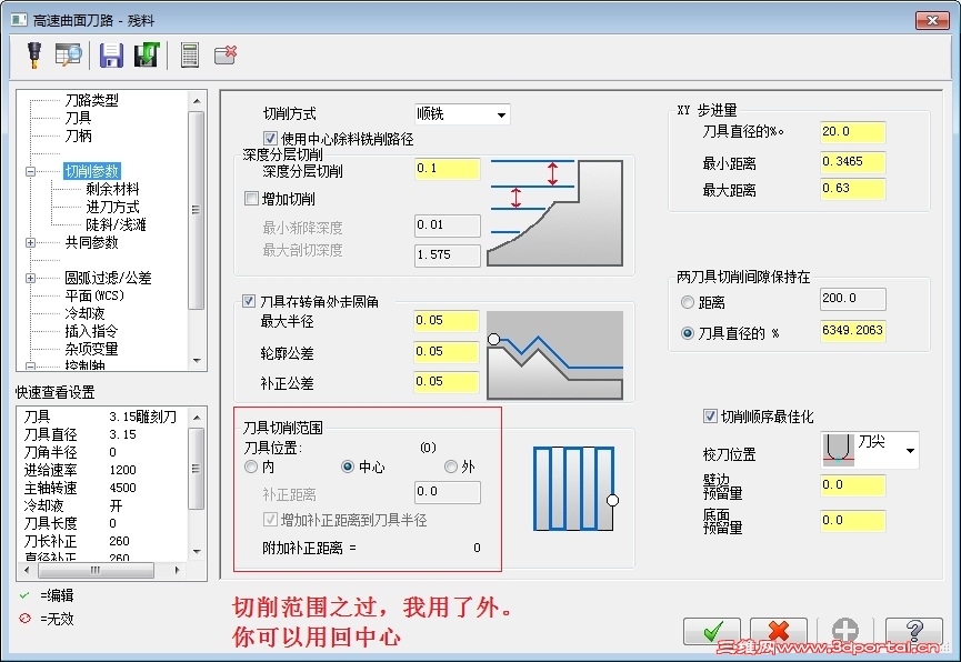

请大神解释下 这两个选项什么意思?8 N) q: w% W/ s2 e" q3 N5 k. Q( a

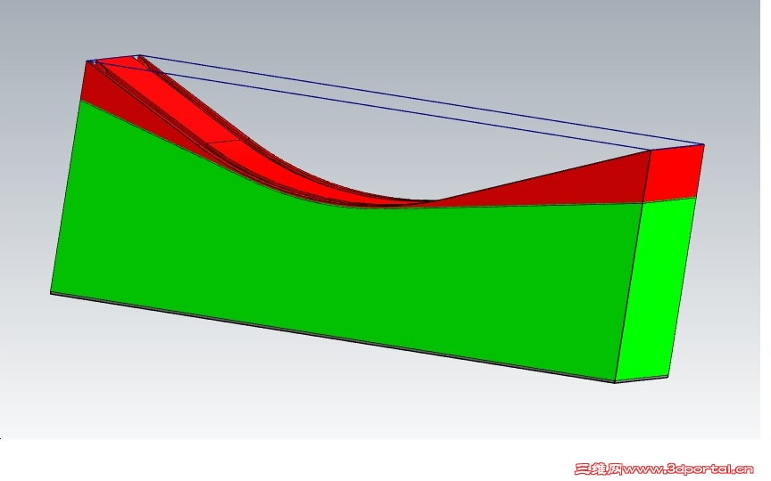

 楼主| 发表于 2015-5-18 15:32:20 | 显示全部楼层 来自: 中国天津
% s  B9 W- j, p7 B+ M% Q4 @2 g
这两边的刀路都是空刀   有办法弄吗?

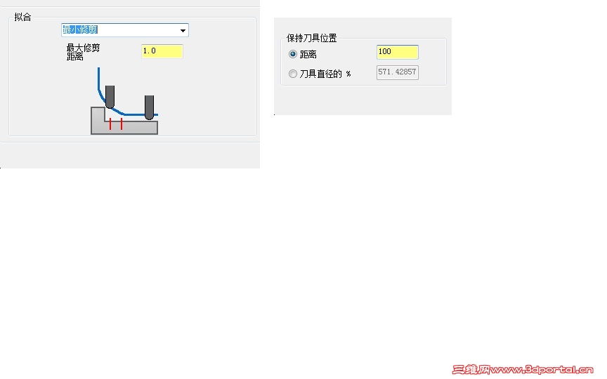

发表于 2015-5-18 15:49:24 | 显示全部楼层 来自: 中国广东东莞
本帖最后由 呵呵仙 于 2015-5-18 15:54 编辑 3 D. {; {: L$ t( t; T
378868452 发表于 2015-5-18 15:26 static/image/common/back.gif8 y, a1 N, K$ d- g" f: \
请大神解释下 这两个选项什么意思?
# i: D5 y* Q* v0 v9 h, O6 B* j8 K
最大修剪距离不用理回它。好像是R下刀或提刀失败时的另一种方案。我全是搞的1。没试过会过切的。
9 f/ N% b& V2 N8 q  a$ {5 K
+ w3 W$ d1 _% C! q- h; o2 j保持刀具位置。是让刀路少点提刀。距离是结束的点到下一个切削的点距离是否少于100,如少于100就不提刀,直接过去。' I' p6 H  \. D# |0 q. I  @6 K5 _
刀具直径的%就不用说了吧。就是依刀的直径算出距离。如用10的刀。100%就是10,200%就是20,1000%就100距离

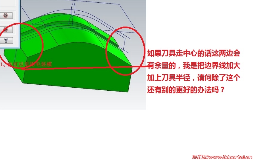

 楼主| 发表于 2015-5-18 17:42:29 | 显示全部楼层 来自: 中国天津
呵呵仙 发表于 2015-5-18 15:38 static/image/common/back.gif
. _) X& ]# o% c+ ]& {请问您遇到这样类似斜坡边缘的工件怎样加工?有没有更好的办法?
发表于 2015-5-18 23:33:40 | 显示全部楼层 来自: 中国广东东莞
378868452 发表于 2015-5-18 17:42 static/image/common/back.gif$ e  Q4 r. y+ ?5 i+ j" C) J
9 |6 W' o$ ^9 h1 w特大的刀等高一次或粗皮刀动态加工。

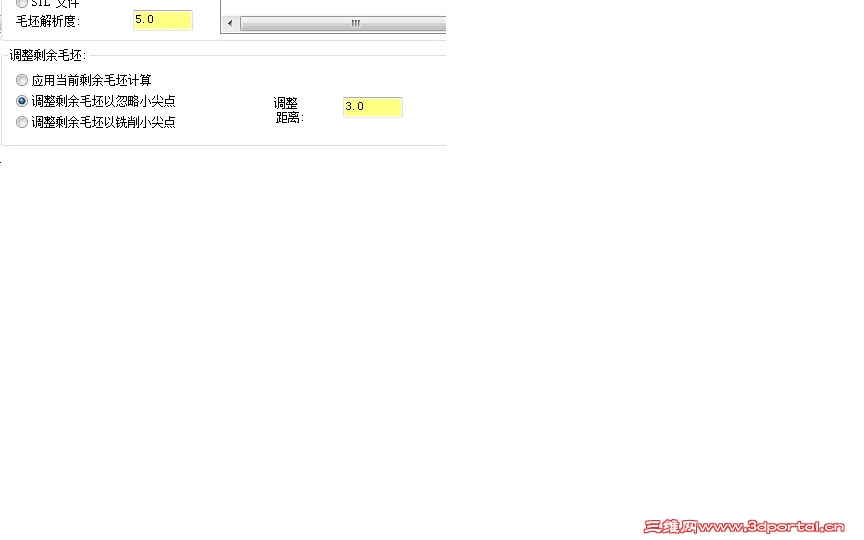

 楼主| 发表于 2015-5-20 11:07:48 | 显示全部楼层 来自: 中国天津
呵呵仙 发表于 2015-5-18 23:33 static/image/common/back.gif; W5 `* r+ Y0 \% p8 b
特大的刀等高一次或粗皮刀动态加工。
( P4 \3 Q# V9 R  y. }4 S# Q
粗皮刀?什么样的刀具? 还有一个问题  能否给小弟解释下,图片上那两个选项都是什么意思?里面数字加大代表什么?减小又代表什么?下面的数加大了刀路会变少一般我都是弄到26 S7 {2 z- N5 e6 L8 q# }
发表于 2015-5-20 12:23:05 | 显示全部楼层 来自: 中国广东东莞
' _; }1 `' `+ ~/ K8 H, \6 n. B; h+ n
378868452 发表于 2015-5-20 11:07 static/image/common/back.gif
# v& n- i9 C+ ?! Q粗皮刀?什么样的刀具? 还有一个问题  能否给小弟解释下,图片上那两个选项都是什么意思?里面数字加大代 ...
+ Q0 I. O' M. j/ W( h  ?
加厚和减小毛坯的意思。1 r$ t8 f7 M: B5 h5 |5 [
