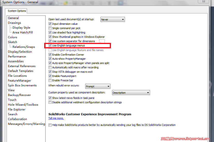

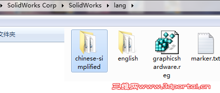

本帖最后由 jinqin11 于 2015-5-16 21:31 编辑 ; n/ U3 m# D2 s/ W. @7 ?/ y
, z4 v! D0 V* F  ]$ h- a# I" C确认安装目下有这个文件9 F( C2 I$ I9 n
05161.png $ A+ A+ F% C" s
中文版选项里有个项目是“使用英文菜单”
" E2 j$ u+ W; Z- k% `# T/ ^ 0516.png

发表于 2015-5-17 18:23:02 | 显示全部楼层 来自: 中国安徽蚌埠
KJJHK 发表于 2015-5-17 13:39 static/image/common/back.gif3 X' f' V& ?' x
你说的这些我也看了、都有的、关键现在就是我安装包都是英文的了、昨天我又下载了一个该是一样、
& _5 q' E3 A) o8 |$ J- A3 J; [
将“use English language muses”选项的勾去掉
' V$ ]0 _  x" Q8 C3 h
0 m" H) U8 f7 }* R" p7 U- v& K/ s: H! z- _, N6 z5 q5 D
之前不是中文包?
