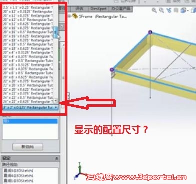

solidWork 通过设计表的配置定义焊接轮廓的技巧
/ T. o% @4 _$ Q" p6 i$ v2 E视频连接:http://v.youku.com/v_show/id_XNjM2Nzk4MTY4.html?from=s1.8-1-1.2
0 b/ t% s% @8 ]# ^4 W$ [, d+ _' e 自定义焊接轮廓配置01.JPG 自定义焊接轮廓配置02.JPG 自定义焊接轮廓配置03.JPG 自定义焊接轮廓配置04.JPG 自定义焊接轮廓配置05.JPG

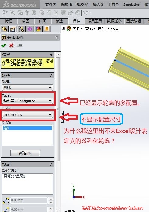

发表于 2015-5-14 20:56:14 | 显示全部楼层 来自: 中国天津
讲清楚点呀,版本要求和具体操作!

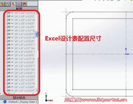

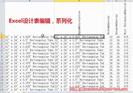

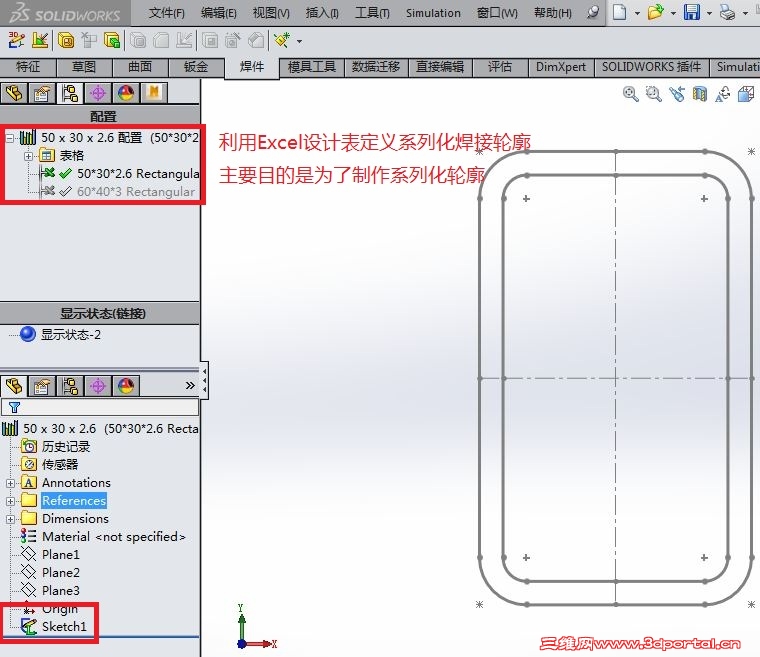

solidworks 2014版本往后,可以使用设计表配置定义焊接轮廓,例如:在草图里面定义矩形管型材,通过Excel设计表定义不同规格一系列矩形管轮廓,只用绘制一个草图,通过设计表配置功能,定义不同的轮廓,然后在焊接设计时,在选择焊接轮廓中,就能在大小选项中,选择在设计表配置中定义的不同规格。这个方法往往在定义焊接轮廓的过程中,加速设计。保存一个焊接轮廓文件,这个焊接轮廓是多配置。
