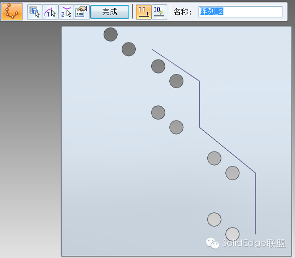

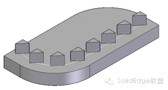

沿曲线阵列功能用于构建沿曲线阵列的系列对象。可以通过控制参数决定阵列结果,比如定义起始点、移动类型、阵列数量、间距和方向等。阵列的对象可以是特征、装配特征、边、面或者设计体。

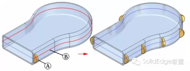

可以沿着任意的2D曲线、3D曲线或者模型边进行对象阵列,图1显示的就是特征A沿着草图曲线B阵列的例子。
图1

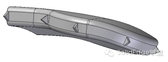

在装配件中,还可以同时在两个或者更多部件中沿曲线阵列装配特征,如图2所示。

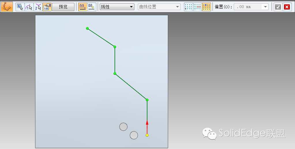

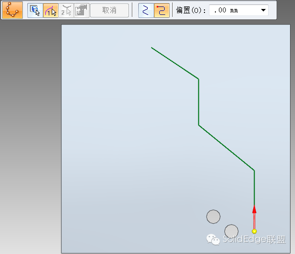

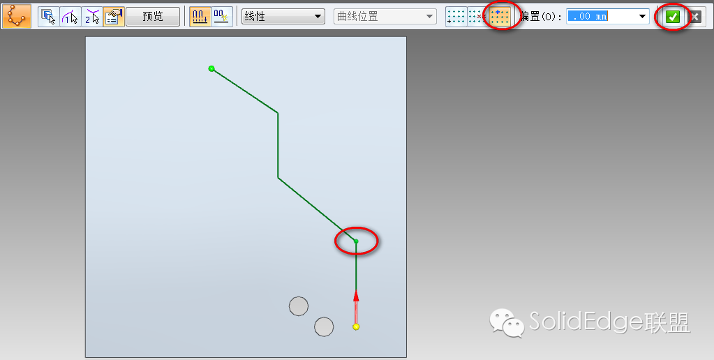

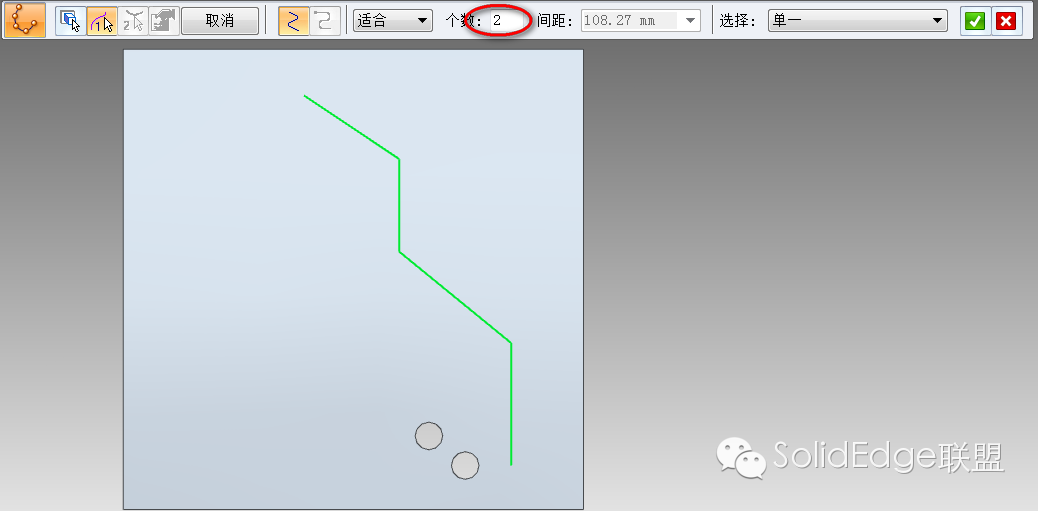

配置阵列,设置阵列类型、数量和间距选项。曲线选择完毕,设置锚点,用于定义阵列的起始点,设置锚点处阵列方向。也可设置偏置距离,指示阵列从锚点的偏置点开始。

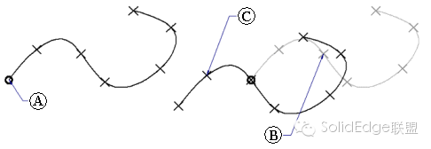

参考点(图6)用于定义变换的起始点,如图7所示,参考点是A点时,阵列预览为左图,参考点更改为B点时,阵列预览为C曲线。
