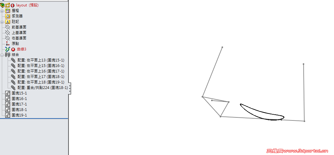

請教坂大,為什麼將路徑轉成曲現時,曲線會產生錯誤??0 C+ i% ?6 F! E: `

路径方向选择的是直线  ,  怎么改曲线呢  ,楼主这问题有点意思  上个文件吧

! o7 o8 [; A2 b! q# WSW不支援封閉曲線, h6 c( q1 a4 l. X8 }" Q* h# |" y, V9 k& k
