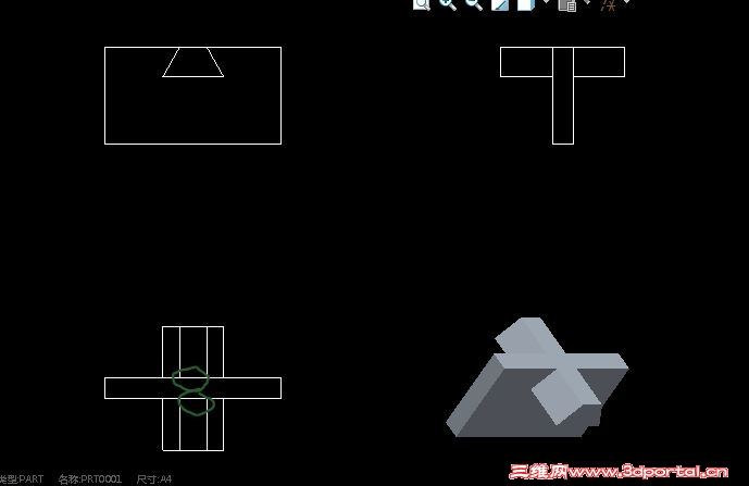

由三维生成工程图后,怎样修改多余线条(图中绿圈处)?2 E( d" N! f# X
捕获.JPG % Z- O& W7 t" Q/ Z8 H8 w

本帖最后由 tangcarlos3d 于 2015-5-9 22:32 编辑 1 ^6 B  o' m9 D& ^( {6 ~/ ?& \$ f
& {" U; ^9 J4 J1.把绘图设置文件.dlt中有关视图的设置改成阴影线模式即可。) Y$ z' k* H+ K. y1 N
2.你的视图显示是着色模式,用视图显示按钮改变视图显示模式为阴影或无阴影模式。不过这只对现在有效。如果退出proe重启还会是老样。
8 n: R3 [9 c( d# z! w1 z3. 右键点击该视图,选择"属性‘"在出现的对话框里选择视图模式设置项,将右侧向下的三角型按钮按下,选择无阴影视图即可。这是不论图纸怎样设置,该视图都不会变。
发表于 2015-5-10 08:06:18 | 显示全部楼层 来自: 中国广东珠海
首先看视图显示属性,有可能选择的是线框显示;% ^+ ?6 Z0 e! x+ E, p; ^
其次看工程图视角设置;2 q0 Z, O8 c% I0 O/ @% q8 H# K9 m
应该就是这两个问题。
