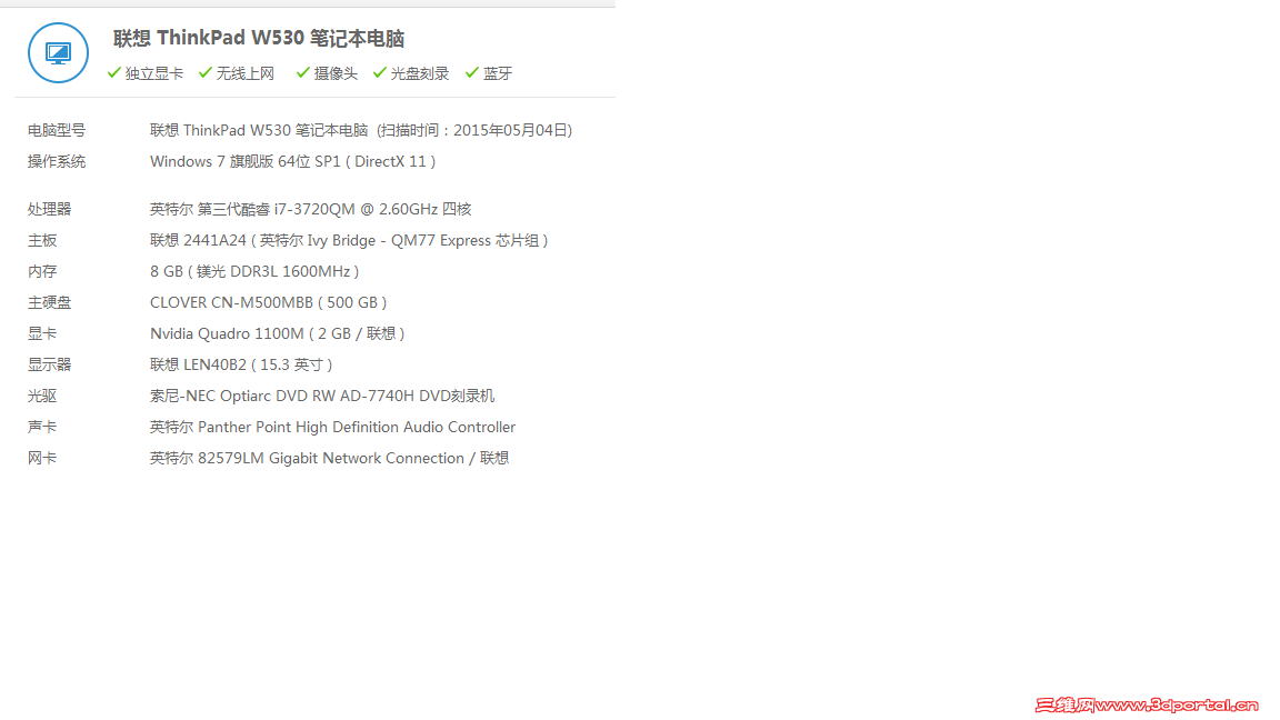

本人之前用过THINKPADT400 ,T410,最近换了个W530移动工作站,这种配置运行MAS9还是很卡特别是算刀路和刀路播放,有点不解,运行Solidworks2015和NX 10性能开到最高都超流畅0 u0 Z1 p6 a' h' t0 r9 N% V

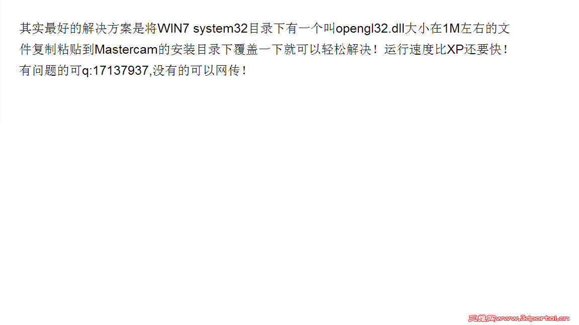

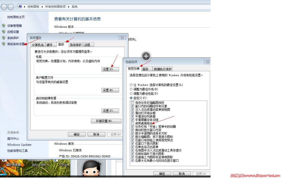

网上查了下解决方法,终于搞定,特来与大家分享,并非原创,均来自网络转载8 G( Q* w5 ^: L. |
共两种方法:如下面两种图片
