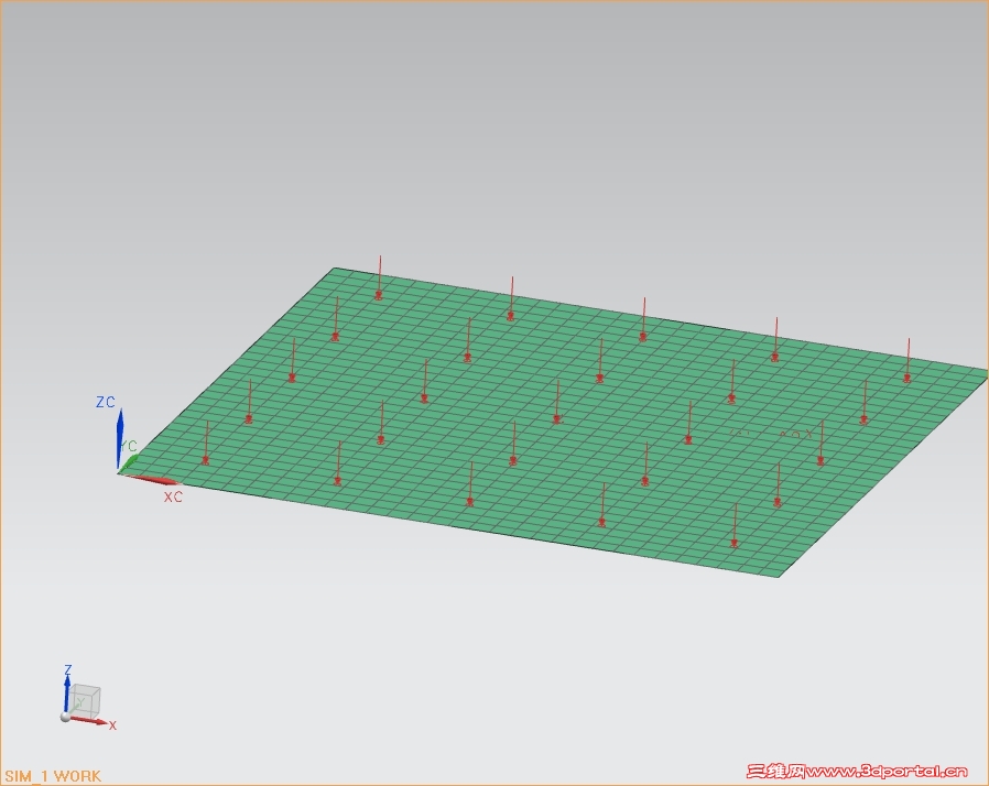

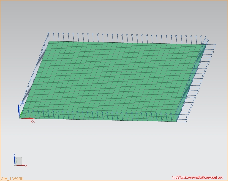

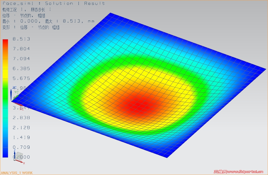

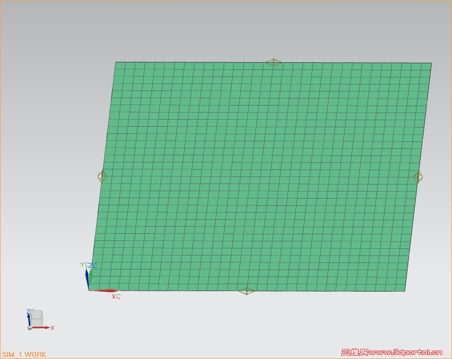

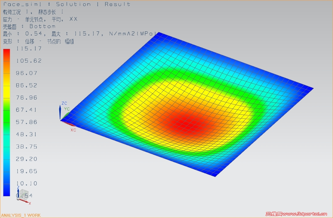

四边简支方板计算
四边简支的方板,承受均布载荷q=40000N/m2 ,边长L=1m
板厚t=0.01m,弹性模量E=2.1e5MPa,泊松比μ=0.3,对该板进行静态分析。
网格划分32X32
网格划分32X32
载荷40000Pa
载荷40000Pa
