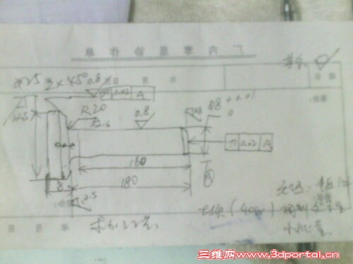

[讨论] 此轴如何加工??
发表于 2015-5-1 15:41:48 来自手机 | 显示全部楼层 |阅读模式 来自: 中国四川
各位前辈好。学生觉得这个轴无法加工出来呀,求前辈们分享一下此轴的加工工艺?

确定2X45倒角要求0.02的跳动吗?并且粗糙度是0.8?

发表于 2015-5-1 21:58:58 | 显示全部楼层 来自: 中国安徽蚌埠
毛坯锻打,长度长点留车引中心孔用,后车掉‘+ x8 s6 a. ^5 K& W
1.夹小轴,车大头,9 p! u; Y9 K; b% e& I+ j$ M0 V
2.引中心孔,# K9 s" k% b. Y, R3 O' N
3,车小轴及倒角,
1 C& S; ?$ N5 u8 b7 v% E4.使用哈佛(HALF)夹小轴,平小端面
( {1 k; N4 X6 S2 `不知道有没有热处理,当有放在52 v5 ~4 u4 |( l0 X& t. \& J- M' A8 V
6.无心磨小轴,并靠磨2*45°,
3 _1 {, C0 v3 d2 T( f$ v$ M7.夹小轴,校正跳动,外圆磨端面

/ g) ^3 i% k. p. ~+ S5 N* _谢谢。无心磨磨倒角部分,砂轮的形状怎么修成锥角啊?还有一个问题就是,靠砂轮上成型面磨倒角部分,万一砂轮磨损,将会导致砂轮上倒角部分不直吧。这个又该怎么解决啊

& T( Z' [8 ?5 l砂轮修磨45度,根本不是问题

靠砂轮上成型面磨倒角部分,万一砂轮 磨损,将会导致砂轮上倒角部分不直 吧。这样磨出的工件的倒角部分也不直吧。。。这个又该怎么解决啊?
发表于 2015-5-2 18:37:52 | 显示全部楼层 来自: 中国安徽蚌埠
角度是未注公差,可行。2 D: \. ^) k; W0 k! _! j
磨损后,重新修下,没有问题,
( |7 Y9 b  M* I, y# l* Z倒角的留磨量要控制,不能太多

谢谢。请问老师砂轮倒角部分怎么进行倒角啊???

* J( F  j/ \) A9 q" D3 g. Q1. 如果没有无心磨床也可以用普通外圆磨床加工45度倒角。磨外圆后用弹簧夹头夹住杆部,将砂轮架摆45度角(逆时针旋转砂轮架,摆角度之前先修磨好砂轮圆柱面),直接用砂轮圆柱面靠磨45度倒角面。, l7 q& J* I  T+ ?/ _
2. 右侧小端面可以用V形块定位(在矩台平面磨床电磁吸盘上吸住V形块),磨削加工。
0 |! B- y' N( S4 d* h3. 内燃机气门加工中有专门加工45、60度锥面的夹具。如果有这种夹具就是小菜一碟了。

8 \7 r' A% e1 f2 X8 F) x( @这个倒角部分在平面磨床上加工,怎么加工啊?工件又不动,只是砂轮在旋转。

( ?3 M+ `1 p  O5 h4 [3 }; a" M- i* x左端倒角是在万能外圆磨床上加工,不是平面磨床。右侧倒角可以在车床上加工。
& \4 W4 ]+ E- N: G4 u5 j9 d! Z' V- Y要注意是分1、2条分别说明的。

无心磨床有小型的,它有专门的修整器,凡是直线的都可以修。
% V; n/ H5 c: M0 U磨时先磨外圆,然后推下产品,直到靠山时,磨倒角。退出砂轮,踢掉产品,放入下一个

如果没有无心磨,可以用外圆磨,但是前个工序中的中心孔保留着,磨完在车(前提要保证硬度不能太高)

谢谢。推一下,老师指的是手动操作?倒角的时候。无心磨的话。。

工件端面要有轴向定位的。可以手动,也可以将无心磨床的导轮轴线与砂轮轴线倾斜一个角度,利用向前的分力使工件自动前进,顶到定位杆后就不再前进,自动保证倒角的大小。
