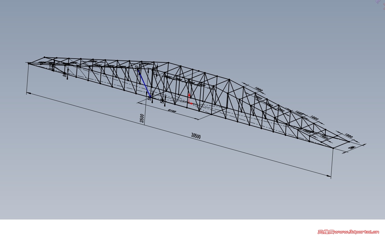

    在使用SW做焊接件时,3D草绘经常会莫名黄掉或者干脆红掉(退出来后再编辑又好了),非常恼火,而且画线超级慢(线条多的时候),不知道是不是因为是和谐版的原因!
1 }8 j, s$ \* r$ B) Y2 b; c: i: l$ W" `    不知道大家有没遇到这样的情况,不知道是不是里面有什么规则之类!4 [. `: _" }$ y# X9 e. m( C9 G

你可以把你的文件传上来大家看看,才会找到答案

3d草图标注约束线多了,不管是新建或是修改是超级的慢,慢到你想砸电脑,根本无法工作,这是正常现象,sw虽然使用方便智能,但它定位是中低端,既然使用它要学会接受它的不足之处,如果楼主工作经常构造类似的3d草图线框,建议你去试试catia,虽然不智能,但速度很快,国家体育场鸟巢钢结构建模基于catia核心,希望能帮到你。

天花板兄台,有没有解决的方法告知!
$ z) ~6 y8 t( @2 m7 \/ N不会是让我升级电脑吧,简单的机架用3D草绘加烛件是没问题,但是复杂点(东西其实也很简单)解就会出现帖子中出现的问题!

貌似在3D里没草图阵列这功能吧,不知道是不是我没发现!

草图过定义就出现黄色和红色的
