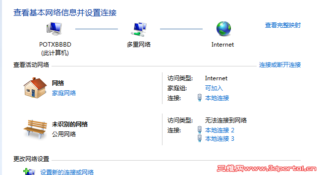

请问E11 E12怎么共存 ,知道的告诉下,我如下设置E11可以打开,E12打不开了0 i. I# F9 ~% z! P( o. O2 ]

没法共存,放弃吧
发表于 2015-4-27 21:39:36 | 显示全部楼层 来自: 中国广东东莞
用虚拟机
发表于 2015-4-28 09:51:05 | 显示全部楼层 来自: 中国河北秦皇岛
很简单的共存啊!我就是随便启动那个程序都可以啊!
发表于 2015-7-15 15:23:16 | 显示全部楼层 来自: 中国福建厦门
e10,跟e12可以共存$ U& |$ E( W, ]/ g
发表于 2015-7-25 13:05:58 | 显示全部楼层 来自: 中国北京
所有版本可以共存,你用多种虚拟网卡来实现
发表于 2015-9-10 22:26:05 | 显示全部楼层 来自: 中国福建厦门
先安装E12再安装E11,且用上虚拟网卡
