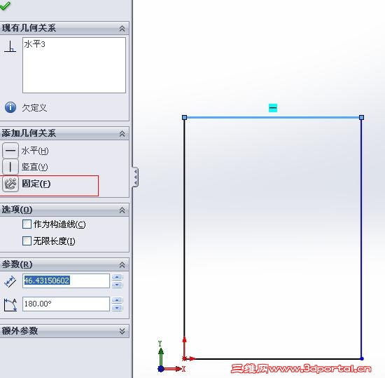

如题,零件之间可以锁定位置,不知道草图内的点、线、圆等元素之间是不是可以锁定位置呢,请指教。

鼠标放在线上,右击弹出快捷菜单,里面有个使固定,点选

固定最简单,但使用尺寸约束草图元素的位置最合理。

使用尺寸约束,如标注二点的横竖坐标,这样一点移动,另一点也会跟着移动。
