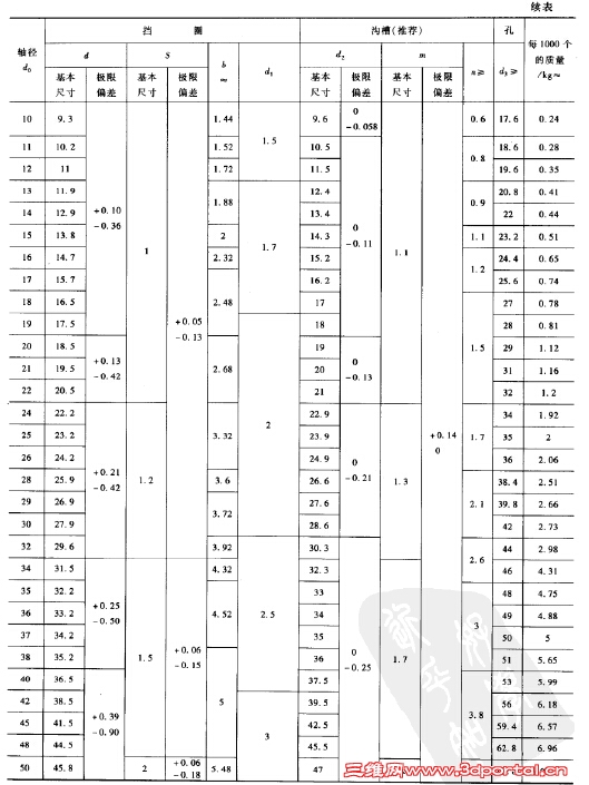

哪位道友有轴卡、孔卡的尺寸表,和配合在轴上或者孔里开槽的尺寸表。或者哪位道友有这种查询软件也可以。多谢,另外,这个软件Tolerance谁有破解版的?

你说的是卡簧吧 这个东西 有标准件的 看你什么版本 如果可以在线使用的话 你搜索下杭州新迪

发表于 2015-4-25 10:52:35 | 显示全部楼层 来自: 中国陕西西安
  翻一下机械设计手册《连接与紧固》篇。
发表于 2015-4-27 16:37:01 | 显示全部楼层 来自: 中国辽宁沈阳
MISUMI网站上查卡簧型号,上面有对应的环槽尺寸。

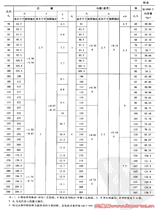

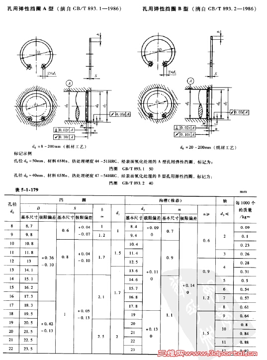

参考一下。
! e2 s9 Y" l% ?1 n' k; h7 c4 C
孔卡轴卡.pdf
