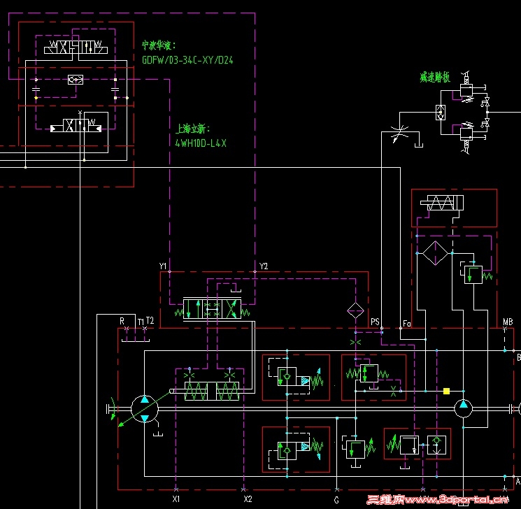

如图所示,选择用于控制A4VG泵的PS口,图中为脚踏板控制节流阀,请教坛子里的各位大侠,哪位知道哪家有途中液控节流阀?

学名;减压式比例先导阀,用于泵和马达远程控制,四川宜宾普什驱动

6 e, p. @1 l7 [! i- j. e" S! \9 p可向贵州枫阳液压有限责任公司(原中航一八三厂)咨询:踏板式先导阀 http://www.gzfyyy.cn/product.asp

) J8 j  r( W- h6 J( Q4 F9 u先导阀知道的,带有这个节流阀么?请指点一二,学习。

! N5 l; C& n  p踏板先导阀是常见的,减压阀原理,不知是否带有节流口?请指点一二,谢谢。

5 o  y& z" K4 M9 L% H0 l常规的都是先导阀控制

楼主可以选用行程阀

; E3 h; N% @$ W- z8 b- o" t% Q! L7 A我这个目前需要我的图上所表示的控制的,A4VG那个先导控制压力范围我知道的,谢谢

顶下自己的帖子,没有大牛知道么?这个系统是单轨吊中控制A4VG泵的。

煤矿上用的,井下运输设备。

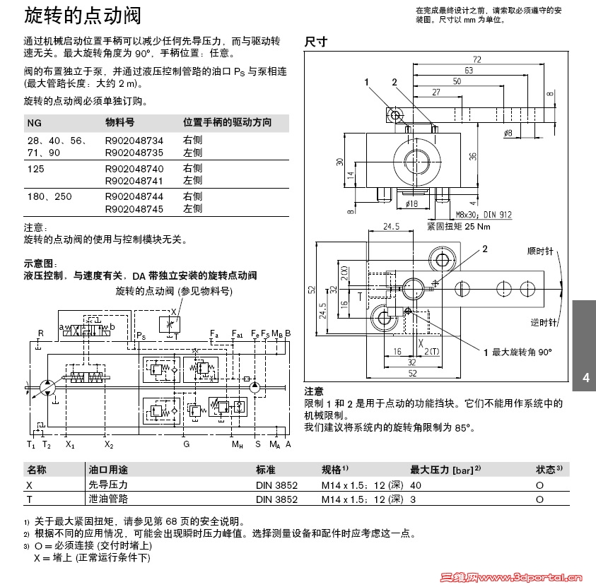

A4VG有个点动阀可选,样本上有的,有哪个大侠用过的?如图中所示,谁用过呢?能否解释下如何使用的,谢谢
旋转的点动阀
旋转的点动阀
发表于 2015-5-2 15:23:06 | 显示全部楼层 来自: 中国北京
单轨吊一般都用DA控制,不用HW啊?+ [1 `" S9 u: E2 `# l" c! ~+ N
点动阀也叫微动阀,就是用来控制变量压力的,结构类似于节流阀。

微动阀有调节杆,通过调整调节杆来改变控制变量压力实现排量的改变,进而实现速度的控制,DA阀是有的自动或者被动控制的一种阀吧,对于微动阀如果使用不了解,不知你是否知道给指导一下,另外通过油缸控制微动阀调节杆,而此种调节油缸是什么样的?油门油缸?
