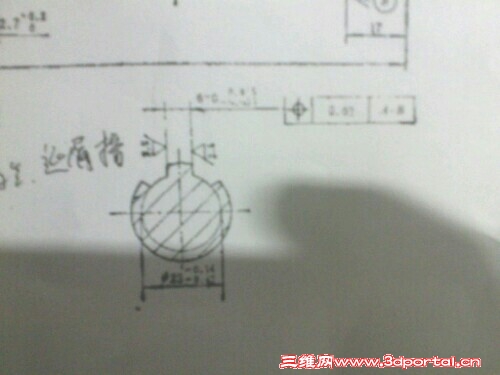

请老师看图:
* Z' l1 N5 ^3 E/ q图中的位置度怎么理解啊?

& n! G' I2 v& x3 @' x7 x就是圆周分布位置对理论分布位置的误差最大值。
* |# t8 T) c7 F% H3 r' i& y0 F单键槽一般用对称度表示,花键用位置度表示。

是花键,应该是圆周分布位置对理论分布位置的误差。

基准标注错误,A-B 与  A  B不是一回事。
( Q0 |' k* u  ~位置度一般要分别对应三个基准。

专用综合位置度检具。
发表于 2015-4-21 11:24:18 | 显示全部楼层 来自: 中国辽宁沈阳
A-B是阶梯轴的理论轴线

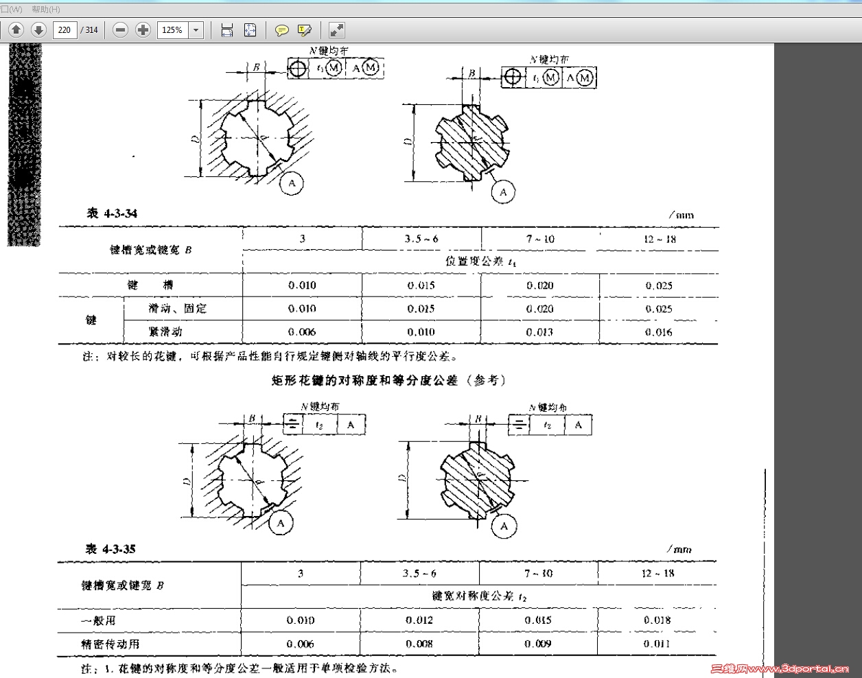

发表于 2015-4-21 21:22:55 | 显示全部楼层 来自: 中国广东东莞
cloudpeng 发表于 2015-4-20 10:03 static/image/common/back.gif* [/ R  a$ P* e6 H* J/ {
9 G. ^' @. _1 T) k& D位置度一般要分别对应三个基准。
& _6 v7 _2 J, e0 z- C# G初看我就纳闷了,标注错误了吗?
+ x" M7 s3 D& N) u( V5 [, n
发表于 2015-4-22 09:47:15 | 显示全部楼层 来自: 中国广东东莞
本帖最后由 cloudpeng 于 2015-4-22 09:52 编辑 & R3 ?" _+ A+ k3 F. Z3 U
repzk031 发表于 2015-4-21 21:22 static/image/common/back.gif3 j& Y" d% y, x" L
初看我就纳闷了,标注错误了吗?
  a; X6 b. Q8 f8 @8 J) X还真不要纳闷。
' T+ p# e- Z" r6 Y以前在德资厂做检具设计,专门与各部门讨论过行星轮系位置度的控制问题,各项论证、与实测数据及分析,长达一月才得到外方认可。你的这个图,对每个花键需要控制哪几个要素?单一基准的位置度能不能达到设计要求?装配要求都未必能达到。德国和日本机械设计师是非常严谨的,确实值得佩服。

完整的位置度标注,不需要做补充说明了。看你的图片最下面,还是要加平行度。

" y$ }0 m& U' i4 D5 F# q* Q我个人持保留意见,尊重你的观点,我的截图来自于成大先主编的<<机械设计手册>>单行本联接与紧固;为此我也翻看了手头上的<<公差与技术测量>>这本书,有着详细的说明,它的图样也是和设计手册上一样.

支持8楼意见,- T9 N& }# l! I; r% B  t
A-B是阶梯轴的理论轴线
( N) L: W5 M2 p) P. S! U# _2 j这样标注可以的

以上的可能是指单项检测,而检具(位置度)等,是综合性量规。

/ B* G+ b) u/ h! F$ _设计基准、装配基准、测量基准、工艺基准?当然,测量应该放进工艺内。基准重合,是做机械的一个基本要求吧?
2 A4 A5 X- M# U, r7 s1 a阶梯轴的理论轴线?标注首先考虑易于测量易于加工。这A-B的联合基准,应该是指双顶尖孔吧?偏摆仪的测量用基准,与外圆磨的工艺基准重合,这样理解更切合实际。
