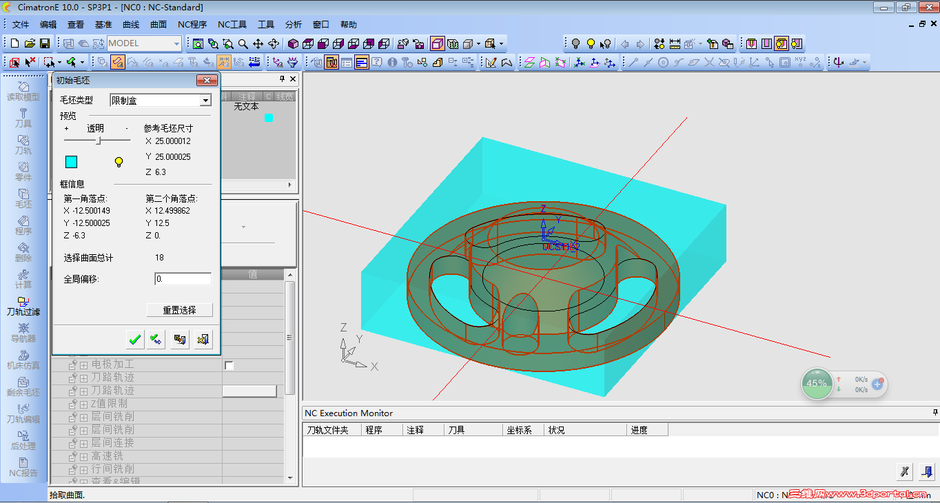

要求在附件零件上铣3
( j7 c/ ^8 g. N, H- H6 V6 N' [个槽和一个孔,在编程时这个毛胚类型要怎么选,请各位帮帮忙。

做曲面,然后用曲面毛坯。

仿真加工时,毛胚上怎么三个槽和孔都已经有了,不是要加工后才出现吗?

6 q6 ^; Y+ B0 b9 B6 C6 H2 ^要自己做个曲面,来做曲面毛坯

是这样吗?

复制一个工件,然后用实体移除延伸命令去掉中间孔,就用这个实体面用来做毛坯。
