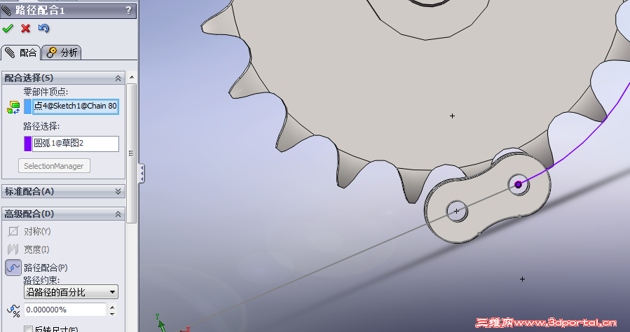

2015画的链条,如何转动链轮时链条动,或者拖动链条时链轮转?

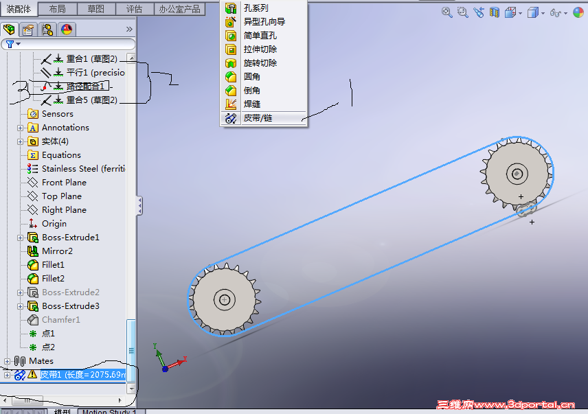

发表于 2015-4-18 22:49:47 | 显示全部楼层 来自: 中国安徽蚌埠
1.先画链条皮带
7 p  Z$ d, O( n4 `4 O2.装配,0通过链节的圆心童样条线重合
2 l/ d  r2 a8 t* B' N) W  e3.火车头要路径配合
/ F6 d. _5 N2 O4 I4 ~8 R3 w% S0 {7 n4.设立旋转速度,火车头旋转一个循环,轮子要转几圈。

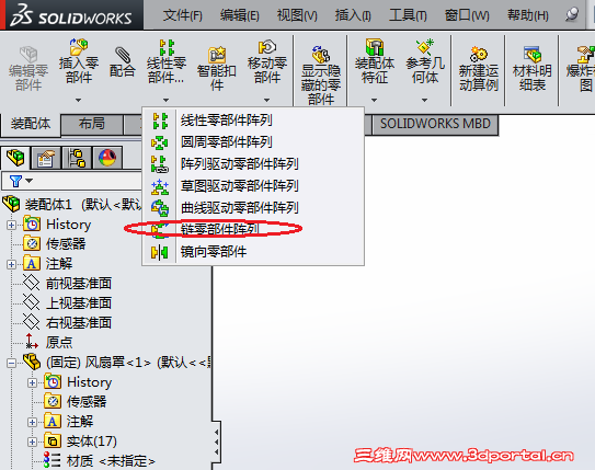

发表于 2015-4-19 05:55:28 | 显示全部楼层 来自: 中国吉林
" i3 j3 o: U# g. T! P8 O
3 b2 ?. I- I9 t8 R$ i; U  _, S补充一下2楼的帖子,SW2015的新功能。
阿帕奇 + 3
发表于 2015-4-20 09:56:19 | 显示全部楼层 来自: 中国广东东莞
qgjs2008 发表于 2015-4-19 05:55 static/image/common/back.gif
6 m7 o3 I7 S- f; |, E' v补充一下2楼的帖子,SW2015的新功能。
. a3 J$ r9 u. j& h, u
这个功能好。- x4 b5 S& Y! j2 m2 B' W
电脑系统是32位的,也只能用用SW2012了。
