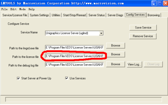

那不是因为目录里哟中文4 l# h/ A) y7 e3 b- q
我也遇到过这种情况,基本上是因为盗版的服务启动不合理 " u9 ^  z6 Z6 v/ ^  {3 O  L# j+ W
ug 会在注册表里生成一个没有用的健值2 n. I; o2 W. n# |
所以每次打开的时候会显示“出现内部错误,文件无法打开”
9 e2 F+ {( ?" |0 m3 w) e点击确定后再次双击要打开的文件就能打开了
4 E& H; H( |. ^9 J0 G7 r把注册表里的值删除还是不行, x9 x$ I# M! i, R6 {- ~
过一会就又有了) S9 K- P2 J* W+ I+ b
我把lmtool 启动后把倒数第二项按照下图配置7 [- t3 o) ]3 X2 P; h! I( C
然后启动服务, K/ l& @5 K( l/ J! k% V
可能还需要把注册表里已经生成的那个健值删除
$ `: T, k4 x1 q+ g建议用优化大师的注册表扫描,会找到两个健值很长的“c:/...../..../.....”项9 T# O. a) S8 c" |0 z" O6 L
这就是罪魁祸首了,删掉就ok  了
8 C" M9 D! l; X- t2 q. Y1 b, Z; e. @如果不对的还请指教
