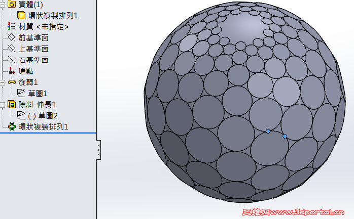

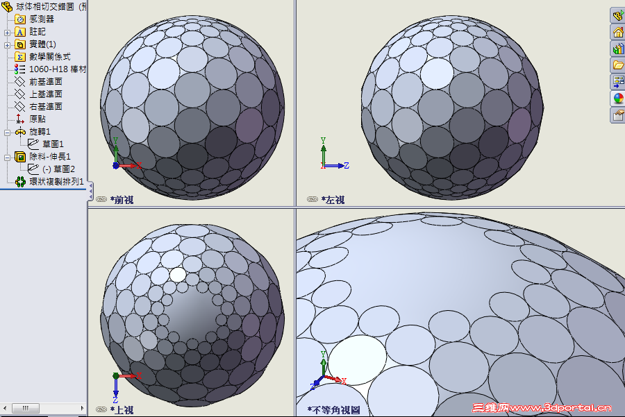

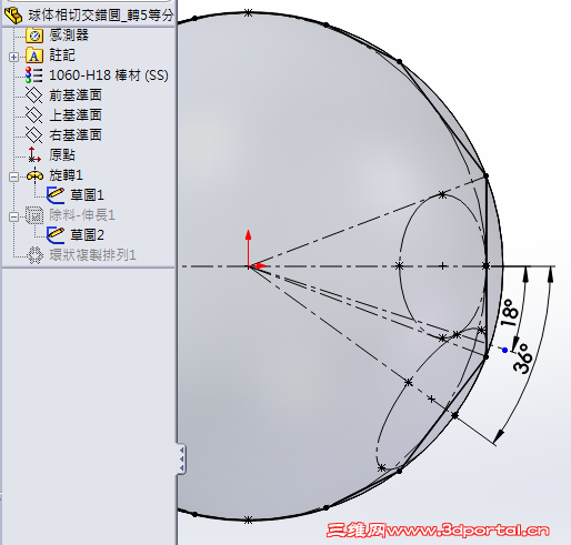

記得英雄大大有做過,有興趣的就乘機練習了.
( X! c! x+ d1 E2 W  c
0 U  h/ D3 i/ q2 x- R3 G* V1 W1 E' |, p9 r, M0 z
capture_04162015_171752.png 6 l0 l5 ~$ \" \9 k, E9 R

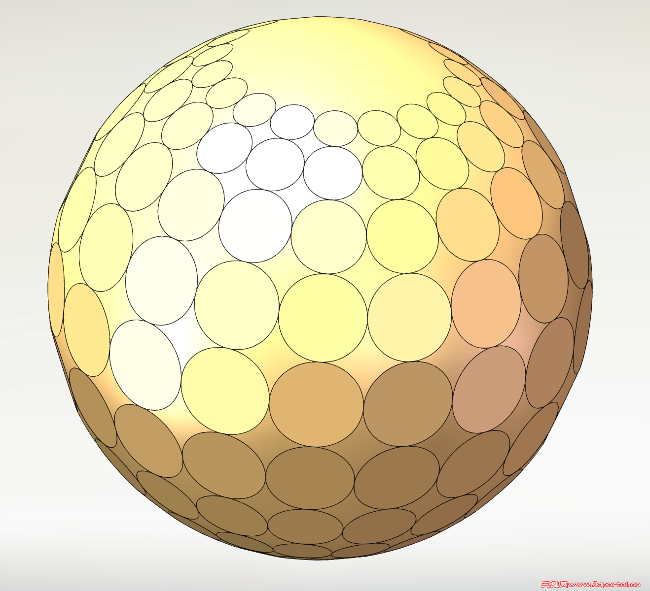

 楼主| 发表于 2015-4-17 20:31:33 | 显示全部楼层 来自: 中国浙江嘉兴

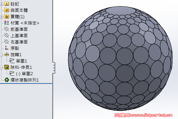

如上有概念了,進一步可以如附圖再練練 球体相切交錯圓!3 C( W$ F' l# H1 W1 Y& U/ m

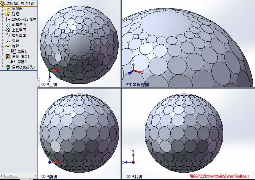

1#的作法,參考如下有問題提出討論,做出煩請貼圖分享.% @% H# [) E6 ?; m/ H2 ]

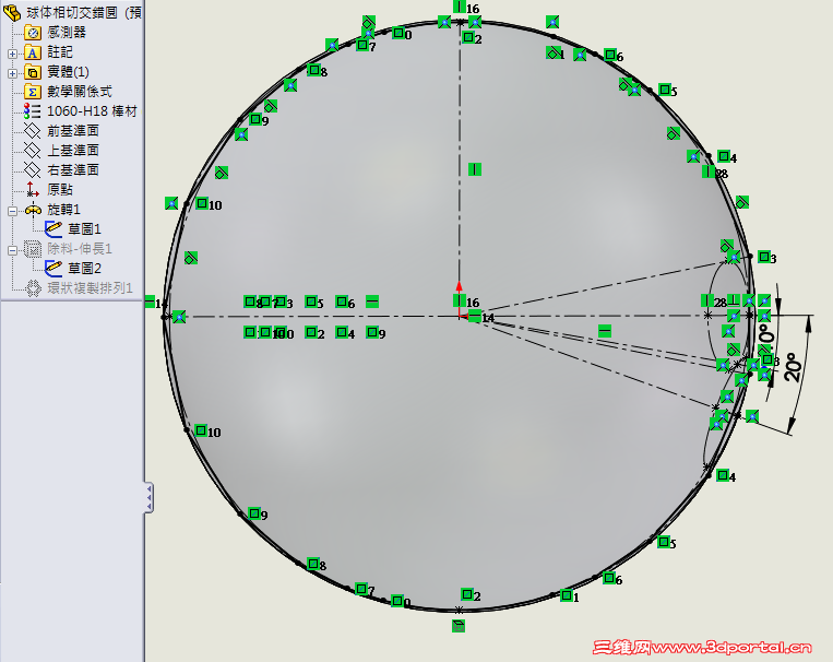

 楼主| 发表于 2015-4-26 11:58:54 | 显示全部楼层 来自: 中国浙江嘉兴
  n" x5 |7 }& G7 u# e+ n6 g, x, G/ v9 |6 N' L

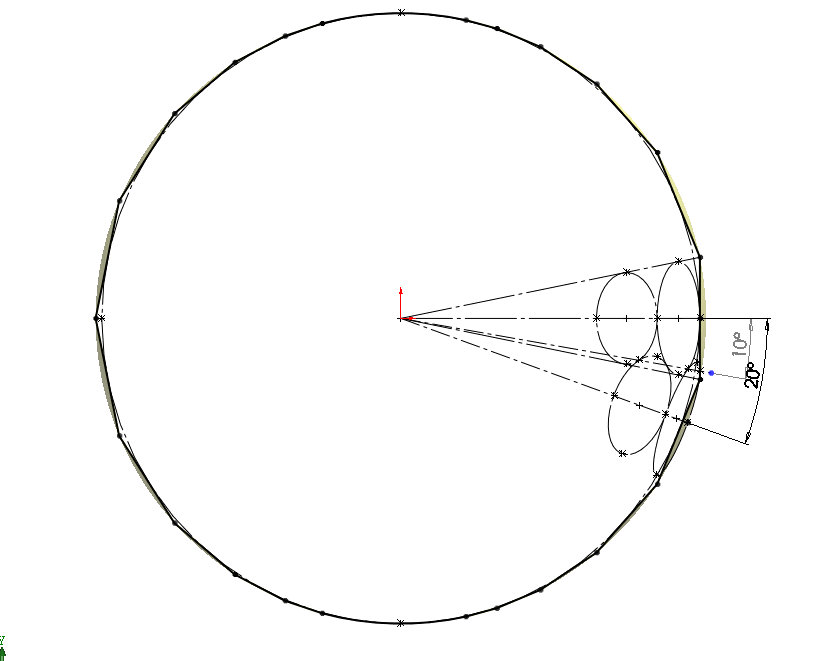

2#的提示參考
1 u6 Y7 X% Z0 F) k% v7 I0 ^
1 [. O0 i9 w: N$ M  b0 P3 R pp-1.png 0 ~0 M9 H$ x% R6 J- r  {
- c0 c0 [: s5 ?0 z. ] pp-2.png

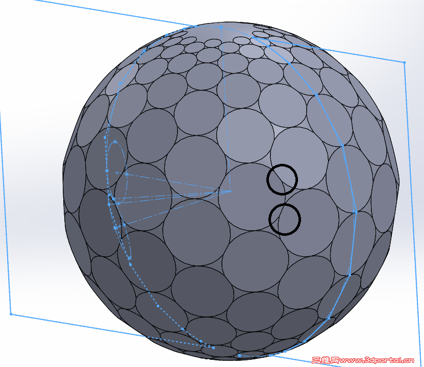

发表于 2015-4-27 22:59:57 | 显示全部楼层 来自: 中国台湾
不知所以 似乎哪裡抄錯 重疊發生:doubt:
 楼主| 发表于 2015-4-27 23:28:53 | 显示全部楼层 来自: 中国浙江嘉兴
, i9 {. s5 X( I9 M! [) ~- m
hidingman 发表于 2015-4-27 22:59 static/image/common/back.gif
; s1 v: Q$ K  _不知所以 似乎哪裡抄錯 重疊發生
' V% q* O8 B+ }( a$ _# M+ n應該是約束沒定義正確吧!6 L1 Y/ B1 A1 v
建議再試試看.& l1 d) }5 {0 R$ K+ K
) A# g9 x9 A* L% j) `0 l8 G; g+ x
貼個正視詳圖方能幫找問題.

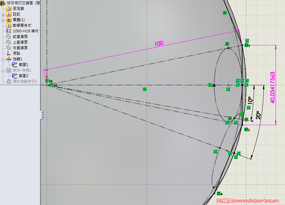

 楼主| 发表于 2015-4-27 23:46:41 | 显示全部楼层 来自: 中国浙江嘉兴
hidingman 发表于 2015-4-27 22:59 static/image/common/back.gif" T1 u0 N: c" E; r0 q! j
不知所以 似乎哪裡抄錯 重疊發生
3 @( O1 c6 u& |" ]6 t

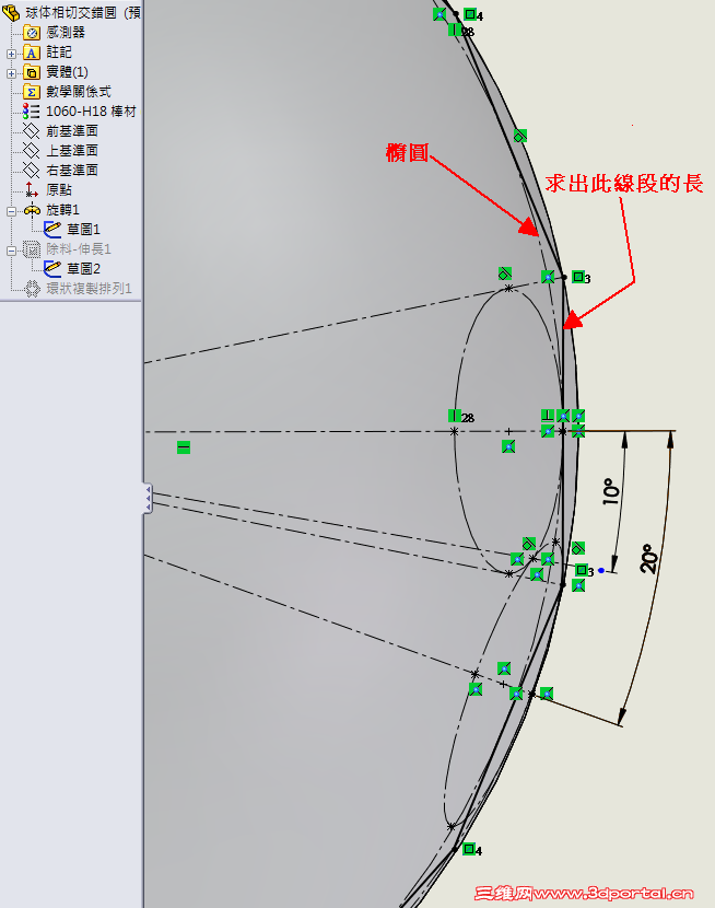

球形半徑100,做20°(轉9等分),的垂直邊長為 40.03417563 參考了3 v( f: W2 S8 U7 q% @' v! n$ @
# O# z* O8 `! _! T# A  ^
: A* X+ C4 T6 R- N# ]7 H. i0 ? YY-1.png

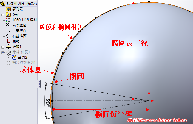

 楼主| 发表于 2015-4-29 10:20:18 | 显示全部楼层 来自: 中国浙江嘉兴
本帖最后由 ryouss 于 2015-4-29 12:39 编辑 0 B$ s5 `0 W9 Z9 `# A
hidingman 发表于 2015-4-28 23:20 static/image/common/back.gif: Q! N7 B& x0 c# O
感謝 老大 交叉比對圖片 測試N久地終於完成  還是搞不懂原理

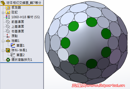

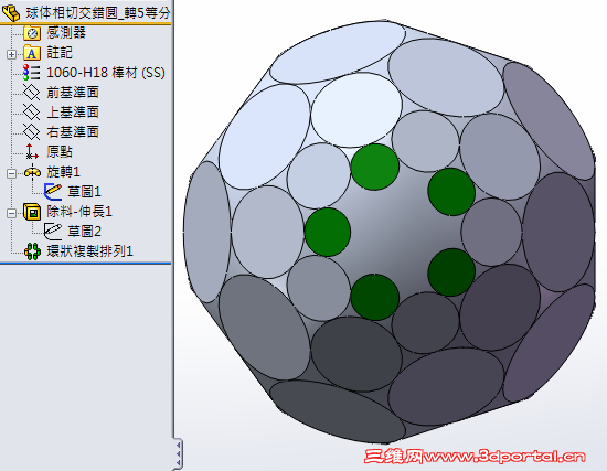

; |3 P9 y, N1 Q# W4 [6 o如2#已貼出10來天,總算hidingman大大有在實質的研究討論了解作圖方法已是不錯了!
% W* L) i* h- q5 D至於原理是另個層次,就像大家都知道圓的面積是 R的2次方*pi ,但要導證公式就不簡單了." q5 I5 _5 X; f7 w( v0 K3 p% C

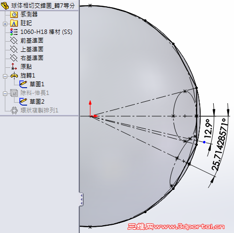

從做圖中應該得知 相切交錯圓的"圓周複製排列"一周的等分肯定是奇數.+ h* D! Q5 x% d
如下5及7的等分做參考:
' h% I. V6 R9 R" A/ X' I2 _- ?9 X" q: E7 W
5等分-1.png 5等分-2.png 2 b& ^! ]# j" h# h% {5 k: k* H9 Q+ X; d
9 |$ {" g# u8 W- u/ C- F" H
7等分-1.png 7等分-2.png " C% }, P- {! [
; V- ]" R" Q1 s* i
