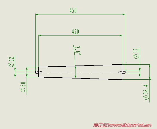

这两个零件锥度是一样  但在上面放20kg的物品  它们有什么不同的之处了?? 16.jpg ( h1 e. u8 }9 \1 @$ }4 u' o

抗弯强度和什么锥度没什么关系啊
8 |; E  |: P  a/ g和零件的横截面有关系

截面越大 受力越好 刚性约好  不被破快能力 越强

1. 单就锥度部分而言,下图的抗弯能力远大于上图。因为抗弯截面模量与半径的三次方成正比。
! s; c5 u# `( T/ e2.就整个零件而言,最危险的截面是直径12毫米的轴肩。承受25公斤可能没有区别,但如果载荷加大则12毫米的轴肩与锥度台阶连接处可能会断裂。

. E' }: D) r) O" S2 U1 {危险截面应该在直径12mm的轴肩处。计算切应力是否符合。
9 F- t) N: G! K) v6 c弯矩应该都没什么问题。才20KG
) a2 p, i6 ]; F: m6 v' W/ I& p% r$ n0 ?非要说不同,那下图比上图抗弯能力强。6 u3 h* M$ d+ ^& q' f
但是2端都是直径12mm。所以承载能力基本是一样的。
