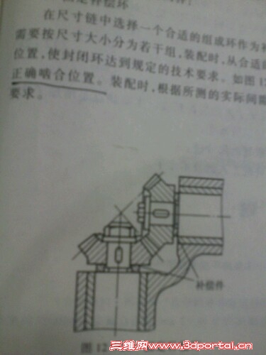

两个固定补偿环用于始锥齿轮处于正确啮合位置。装配时,根据所测的实际间隙选择合适的调整垫片作为补偿件,始间隙达到要求。$ ^$ ~$ T+ s, W% m/ B5 r$ U0 ]4 a1 T; }
请问老师这个间隙指的是什么间隙啊?" l, g' R& t  V( U  q! W, p2 e
谢谢

锥齿轮啮合间隙——侧隙。

请问老师。这个间隙怎么去测量啊???

请各位老师看图。。。。。。。

塞尺检测或压铅测量。

这样检测,岂不是要等到装配的时候才知道啊。还有一个疑惑就是:倘若间隙还差0,1毫米。怎么计算这个垫圈厚度啊???

在垫圈与齿轮间加塞尺至间隙合格,所加塞尺总厚度与试装垫圈厚度之和就是最终的垫圈厚度。

最好是架表打在轮齿部大端。转动齿轮,多测几次,取中间值或者平均值。
