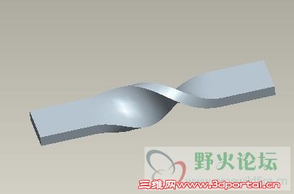

发表于 2015-4-7 09:43:17 | 显示全部楼层 |阅读模式 来自: 中国浙江宁波
我要画一个9O度扭曲气门钳,总画不像,望高手指点

发表于 2015-4-7 12:41:53 | 显示全部楼层 来自: 中国河南新乡
你的图片是扭曲180度,不是90度,两边的面是平行的,90度是两边的面是垂直的

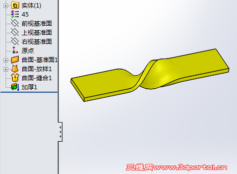

发表于 2015-4-7 13:10:00 | 显示全部楼层 来自: 中国台湾
可以用曲面畫.

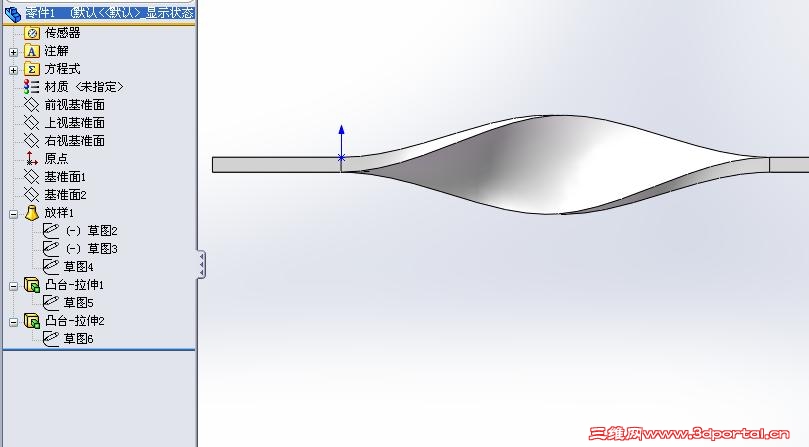

发表于 2015-4-7 16:29:55 | 显示全部楼层 来自: 中国台湾
來個扭轉特徵5 m% s5 y7 V8 T) D3 e  X

发表于 2015-4-10 08:08:00 | 显示全部楼层 来自: 中国浙江嘉兴
放样也是可以的。

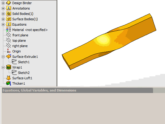

发表于 2015-4-10 17:04:01 | 显示全部楼层 来自: 中国香港
俺的老套做法( z0 C: o0 ?2 S( [& t, G$ ~

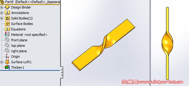

发表于 2015-4-11 16:54:49 | 显示全部楼层 来自: 中国安徽蚌埠
不会用曲面,只会用这个

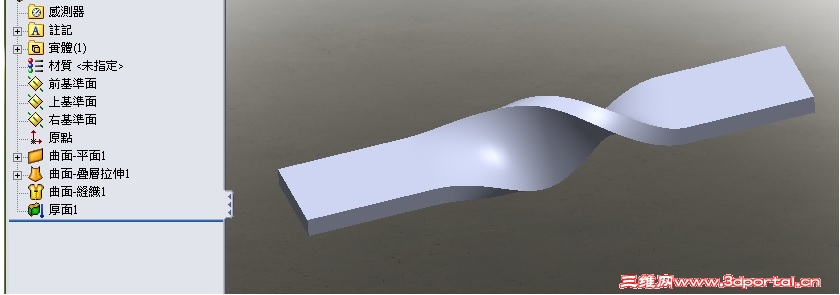

发表于 2015-4-11 23:48:22 | 显示全部楼层 来自: 中国台湾
大鹿 发表于 2015-4-10 17:04 static/image/common/back.gif2 g$ M9 Y: ]0 D6 M
俺的老套做法
1 W6 ~; E7 y( s# H# R8 f* {. n
幾年前有幸拜讀過悶老大的「扭轉」一帖,相信大鹿先所說的舊法也是相同的吧~* e" ~/ i) I3 E8 S5 M3 l
悶老大在該帖的草繪實在強悍,更將「弧線相通」理論應用的淋漓盡致,達到了任意參數化的建模。
: t4 W+ }7 }" ]阿丹再重新溫習一下,有請您佬看下~- C! {- h9 w! o% `+ U
