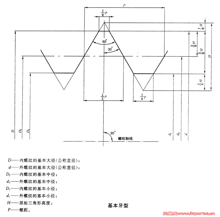

请问如何求出螺纹底部的圆弧?或是有公式呢?谢谢!

普通螺纹的牙型是三角形。你那圆角是对于刀具来说的。

对~是对于刀具

螺纹底部的圆弧应该是螺纹车刀的刀尖圆弧!
