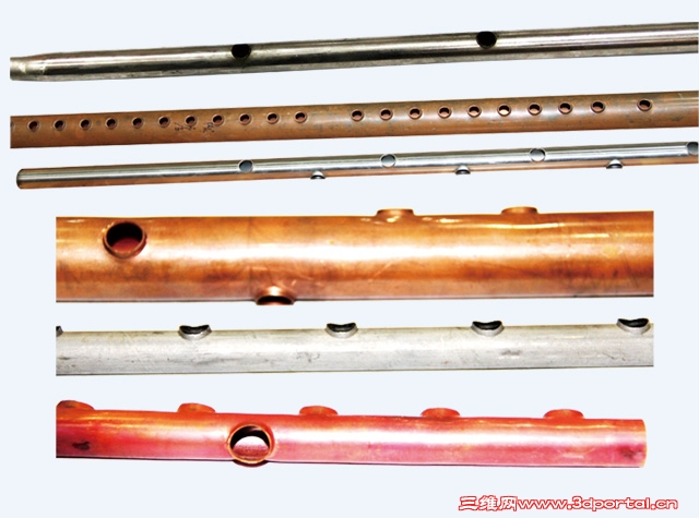

发表于 2015-4-6 08:46:43 | 显示全部楼层 来自: 中国浙江杭州
有一种设备叫拔孔机,也可冲孔,孔是从内往外冲出来的,26-32直径的完全可以做' f% o7 D& K. }
图片是带翻边的,我单位就有在做

 楼主| 发表于 2015-4-7 17:53:31 | 显示全部楼层 来自: 中国广东佛山
xlphzh 发表于 2015-4-6 08:46 static/image/common/back.gif
1 k. [. Q1 \/ |3 X( I# x  c; t有一种设备叫拔孔机,也可冲孔,孔是从内往外冲出来的,26-32直径的完全可以做3 N$ Q% c( g$ y9 G  q
图片是带翻边的,我单位就有 ...
1 L; F6 G1 S# H+ y  m: x! l/ R  f7 M
你好,能告诉我你的联系方法吗?要不就你联系我,我Q103378887
