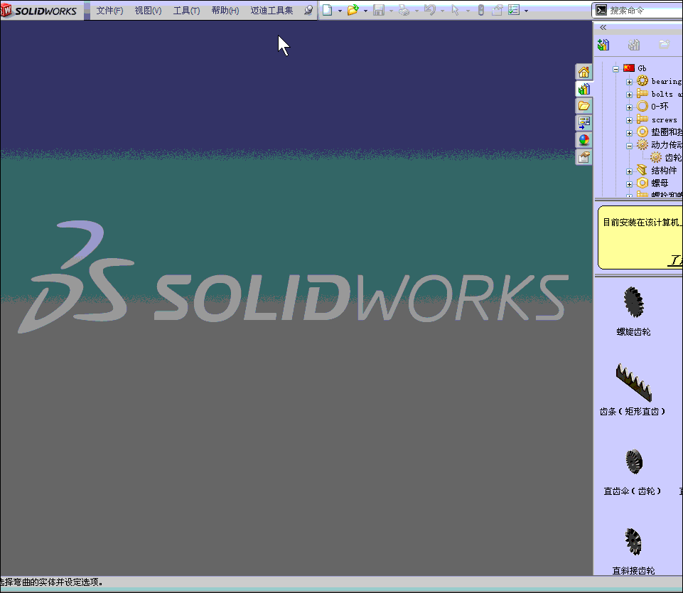

第一种,当用sw画好斜齿轮齿形时,在放样拉伸前不是要旋转个角度么,这个角度是不是按螺旋角旋转?) V4 I' I* w3 J% ?7 \+ h
第二种,用Geartax画斜齿轮时,某些参数不知如何设置,有会画的发个截图学习下,谢谢了。

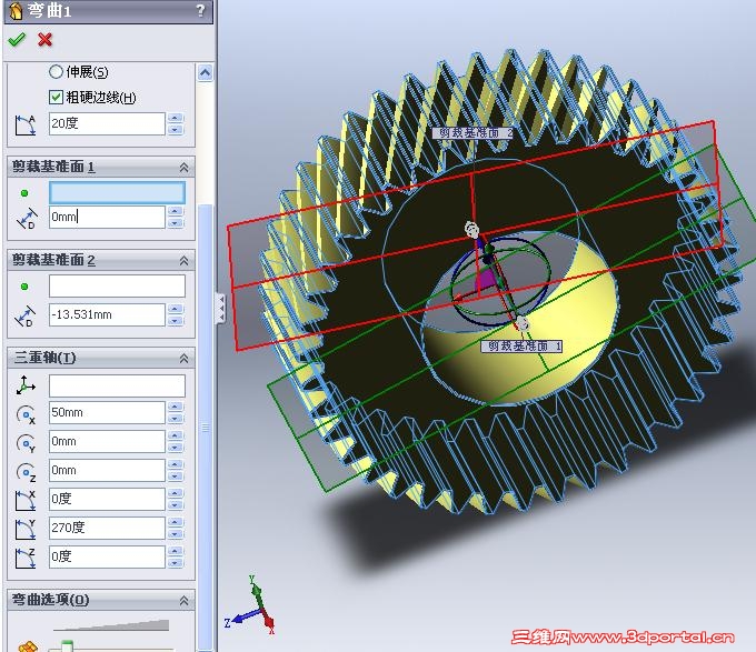

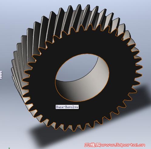

本帖最后由 jinqin11 于 2015-4-7 15:23 编辑 7 o. [5 Q& F, ^$ T5 B* u$ t& e, u: |
5 b9 U4 q! k4 g1 q/ i! W" i6 G2 I
这样可行?

发表于 2015-4-7 14:36:41 | 显示全部楼层 来自: 中国陕西西安
jinqin11 发表于 2015-4-7 09:26 static/image/common/back.gif% b" b* @: y+ g4 e4 f& w: }* ^
这样可看明白吗?
7 E7 _% u" P2 B
模型像斜齿轮,但具体参数已不是原斜齿轮的了(法向模数此时变成端面模数了)。所以斜齿轮应不能这样画。
. Y( g; ^  j" G9 w3 O! U; c@ryouss 帮忙画一个吧
发表于 2015-4-7 15:32:37 | 显示全部楼层 来自: 中国安徽蚌埠
我爱用acad 发表于 2015-4-7 14:36 static/image/common/back.gif
- D! z! K7 Q, l) {! d模型像斜齿轮,但具体参数已不是原斜齿轮的了(法向模数此时变成端面模数了)。所以斜齿轮应不能这样画。 ...
# N; G" }1 U# X! O
我看也是总感觉不对,用自带的螺旋齿轮也很别扭
点评
且等待高手出手。  发表于 2015-4-7 15:35

可以用迈迪
