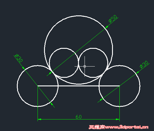

# X1 v* K# N" u2 q; `; q这个图怎么画

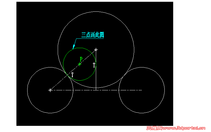

: I2 e3 F2 |7 }0 u) s
# t' L- u. i! S6 WΦ50圆心作辅助垂线k;Φ50圆心Φ30圆心连线j6 G7 i9 l! x. V/ b$ F: Q" t
Circle ---> 3P <<tan k线;tanΦ50圆(or Φ30圆);per 连线j) Y2 [% l( D3 P6 s. Y+ M# @* j1 M

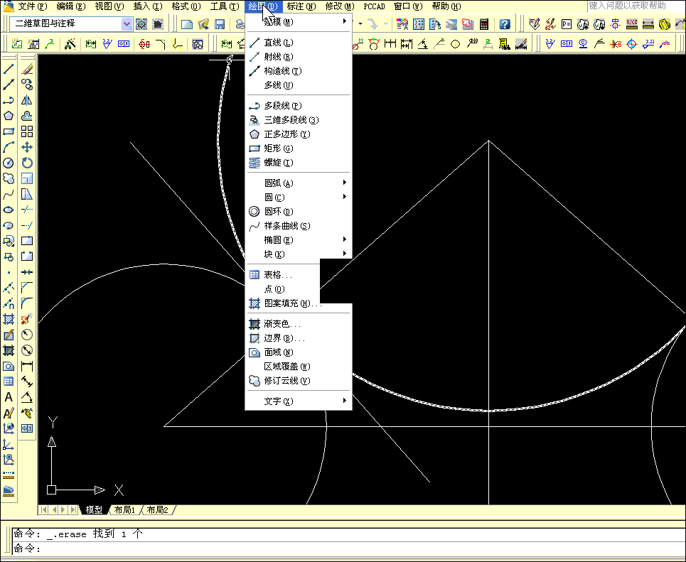

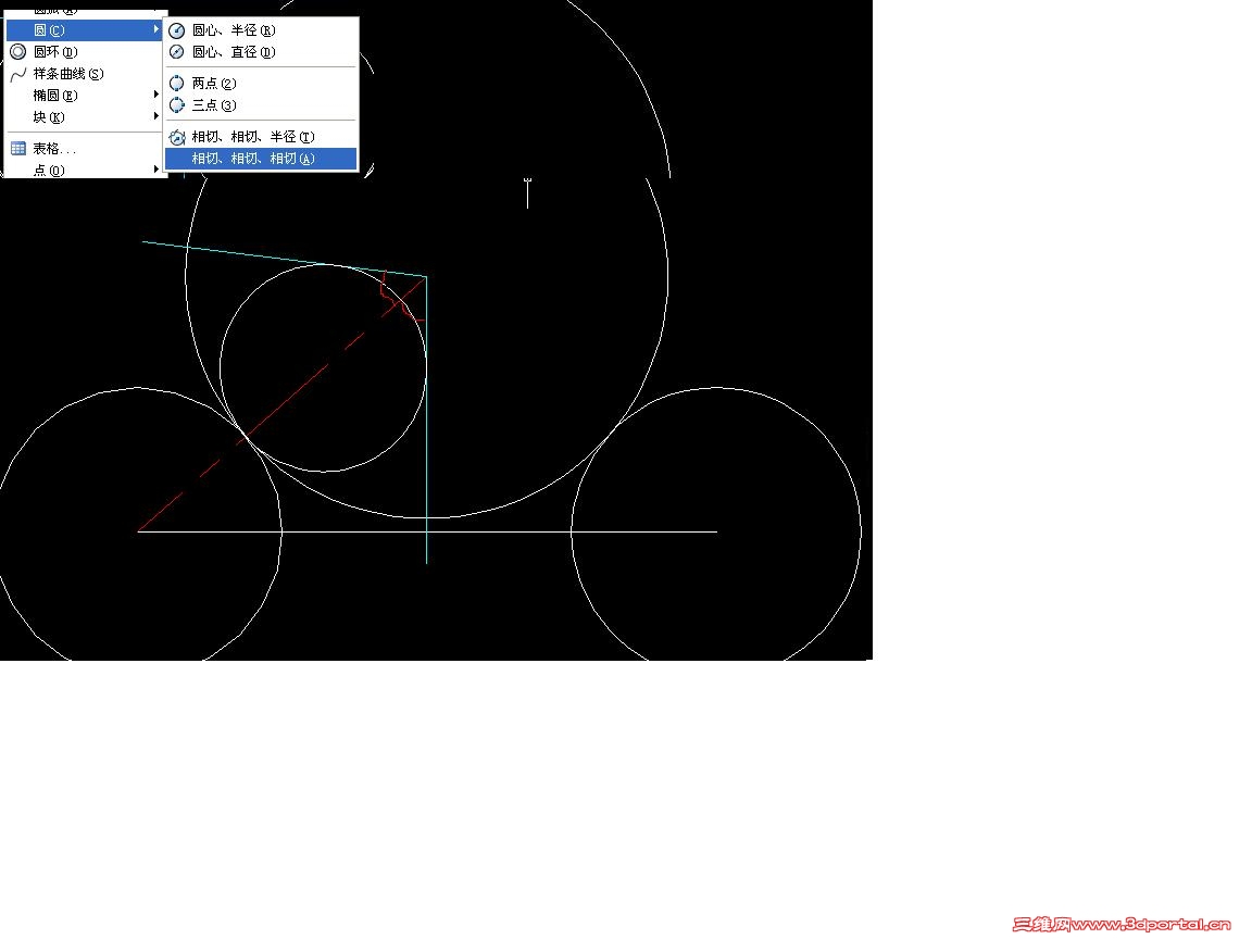

发表于 2015-4-1 10:49:41 | 显示全部楼层 来自: 中国安徽蚌埠
2 a$ m+ c1 x* X
# m# R6 s1 O1 V, m- |1 N使用相切相切相切命令,分别相切如图
: E/ m8 k6 ]* [) M1 R$ e
2005llnn + 5 技术讨论

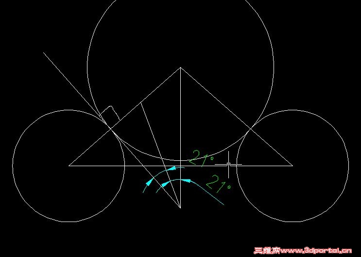

发表于 2015-4-1 20:19:56 | 显示全部楼层 来自: 中国江西九江
先画小圆,再画大圆,然后比例缩放6 ?, \# F6 q! }" f. f( S

想问你定义哪三点,来画圆
发表于 2015-4-2 13:43:26 | 显示全部楼层 来自: 中国陕西西安
jinqin11 发表于 2015-4-2 13:33 static/image/common/back.gif8 r; Q5 E+ @; K( f& E
想问你定义哪三点,来画圆
, z) s# Q* P& F* a! e5 A  t两个切点+一个垂足(在已知圆圆心连线上)
发表于 2015-4-2 13:58:03 | 显示全部楼层 来自: 中国安徽蚌埠
我爱用acad 发表于 2015-4-2 13:43 static/image/common/back.gif( D* |' I' W: P: }5 B& f
3 h& ?2 K/ S% |1 e  S
研究了半天终于明白

发表于 2015-4-2 14:02:07 | 显示全部楼层 来自: 中国安徽蚌埠
这样会也可以

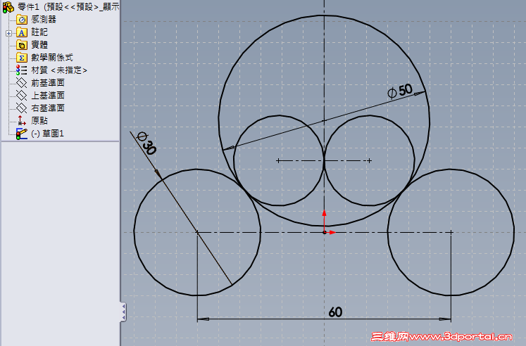

发表于 2015-8-10 19:29:01 | 显示全部楼层 来自: 中国浙江嘉兴
+ S  S0 P1 e2 i2 ?# r
# c. g+ I8 j, C5 p% J7 nsw的作法
; c* O% F! J7 F; A$ M0 J4 |% \ 1.png 0 }+ U$ _1 I' j1 B  z" d+ y* N
