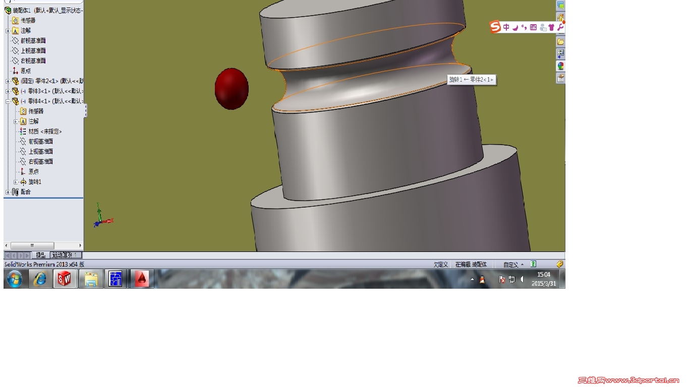

如图  钢球半径与环槽半径相同      请教如何添加钢球与环槽的配合    配合后钢球可以在环槽内滚动

作弧面的中心线与球的中心配合

通过辅助点的配合,比如圆心和……

3 g$ i7 s0 D9 s4 ]. R# i3 X# E作弧面的中心线与球的中心配合
; i4 j6 H# R5 G5 s
已解决   谢谢
