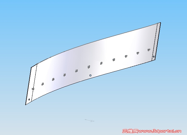

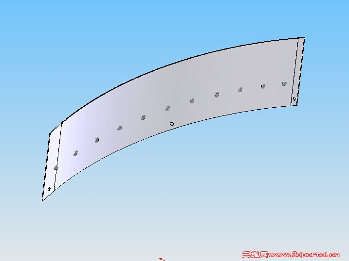

这是一个螺旋的曲面  怎样可以将黑色的曲线往下偏移    30呢??  用投影的方法做不到  画了个草图 投影不上去  ???

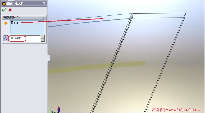

发表于 2015-3-30 13:01:42 | 显示全部楼层 来自: 中国台湾
加曲面試試

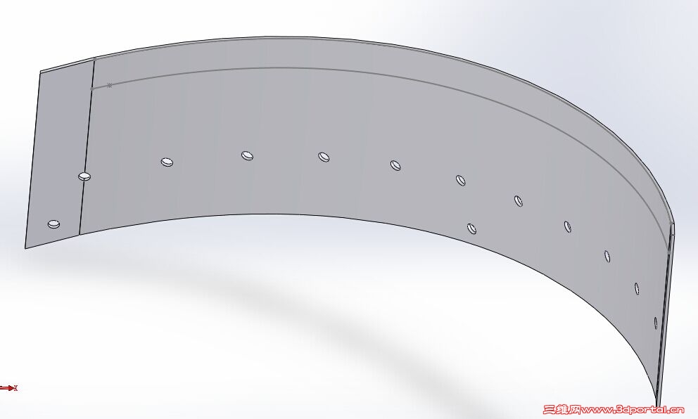

发表于 2015-3-30 13:28:41 | 显示全部楼层 来自: 中国浙江杭州
延展曲面后,线咋不是一个整体,被分成两段了
