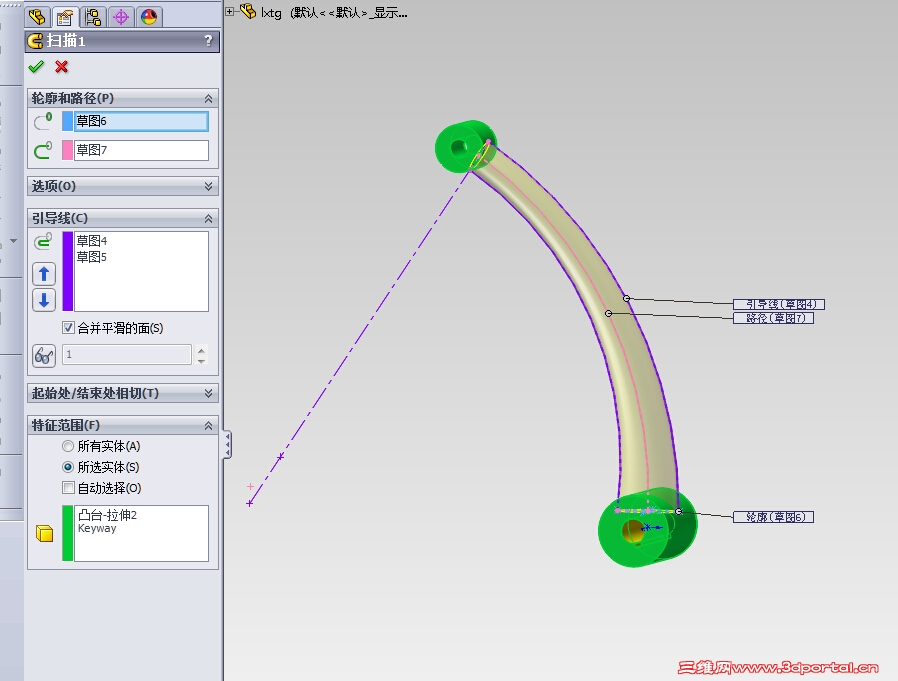

扫描有问题/ `( F5 b" X0 L2 _# q
扫描不出来
扫描不出来
发表于 2015-3-30 10:50:59 | 显示全部楼层 来自: 中国浙江嘉兴
加条中心的路径,两边的做为引导试试
发表于 2015-3-30 10:53:28 | 显示全部楼层 来自: 中国河北邯郸

发表于 2015-3-30 12:57:43 | 显示全部楼层 来自: 中国台湾
一看草圖的繪製名稱號碼就知道有問題了。2 G. j5 a$ V1 M3 j
掃出輪廓要配合導引曲線(引導線)要成功的話,
, v! A; p# {/ W/ N0 M3 k( T請將輪廓放置在最後在繪製,# L9 e2 B% D1 s: R) w
也就是說,先繪製路徑與導引曲線(引導線),
, r- r9 o1 k7 S1 H; z0 `最後才繪製輪廓,再利用路徑與引導線來進行限制條件,* x0 E+ e# b) i0 K
讓輪廓得以完全定義。; W, x* o0 i- c/ B

发表于 2015-3-31 08:49:05 | 显示全部楼层 来自: 中国江苏无锡
轮廓草图中椭圆长轴不能有尺寸限定
发表于 2015-3-31 13:31:44 | 显示全部楼层 来自: 中国河南新乡
你按照4楼的思路试试,扫描的限制较多

发表于 2015-4-1 13:12:26 | 显示全部楼层 来自: 中国辽宁盘锦
这么简单的文档传上来吧
发表于 2015-4-1 17:27:10 | 显示全部楼层 来自: 中国福建福州
把路径和轮廓交点的约束去掉即可,不过看图上的路径和引导线扫描出来的形状应该达不到预期的效果,建议还是用放样加引导线来生成
发表于 2015-4-3 16:24:00 | 显示全部楼层 来自: 中国河南新乡
. s; {+ i) @# }1 ~" c; d4 S1 |0 p( o是要这种效果吗?我在画的时候出现这样一个问题,刚开始也不能生成,我把轮廓换成方的就成了,然后又改成椭圆的就成了,也不知道是怎么回事。 lxtg.rar (120.31 KB, 下载次数: 3)
