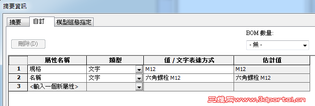

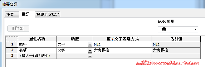

原是這樣
, T2 s! C# |8 e3 m3 P* t$ @6 d( z4 G$ V# s$ M
/ {- j; E5 L% q1 Q2 G& t5 x7 [8 L0 |, z5 @9 D( w  a1 q
執行宏後是這樣嗎??
$ m% A6 _7 i$ e- d" z/ G) Y另是否只是零件圖?
- \# A7 a: M& I5 S) M
. B6 z+ }2 s- K: L/ D# @: o# t 2.png
 楼主| 发表于 2015-3-30 22:04:53 | 显示全部楼层 来自: 中国山东莱芜
和大师说的一样。用迈迪生成标准件后名称和规格是分开的,想在名称后面加上规格,便于出明细表。sw版本是2015
 楼主| 发表于 2015-3-30 22:06:19 | 显示全部楼层 来自: 中国山东莱芜
都是在零件图中修改名称
 楼主| 发表于 2015-3-30 22:12:18 | 显示全部楼层 来自: 中国山东莱芜
迈迪生成的标准件采用的配置,规格名称是在组态模型指定里面,不是在自定义里面

. Y$ d. \8 k5 C& ~) o7 }1 I6 n7 C'~~~ 在自訂義屬性 ~~~
& R- \1 m7 \' ]( c" w0 m, vpart_name = swModel.CustomInfo2(Configuration, "名稱") '取出名稱的值: Z' O; a( |8 v9 Z; G: \; s  m4 Y  D
Specifications = swModel.CustomInfo2(Configuration, "規格") '取出規格的值
# _! P/ u6 T: [% m" k. f7 w# S, xretval = swModel.DeleteCustomInfo("名稱") '刪除名稱欄
1 H2 S/ k! X6 I; _retval = swModel.AddCustomInfo3("", "名稱", swCustomInfoText, part_name & " " & Specifications) '寫入名稱欄,值為名稱+規格
1 r6 c8 ~3 K1 o9 {, r
