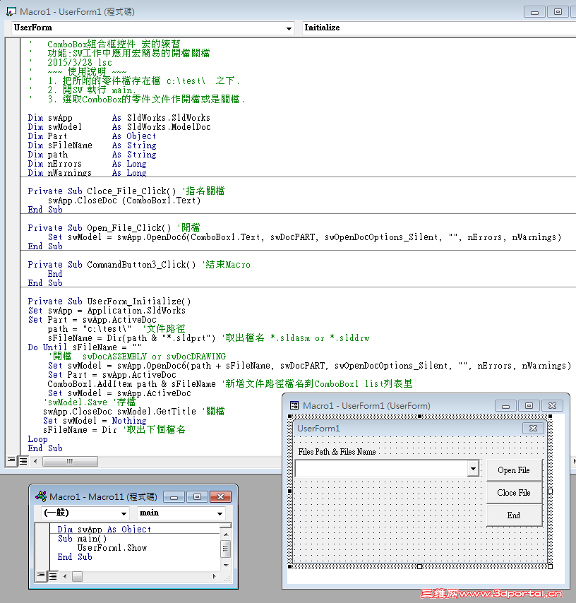

6 l& ]) C( T2 K0 Z0 x+ S" e- s本主題較無實用性,
5 M# j- W! G/ {0 W0 M主要是對 ComboBox組合框控件 作宏的練習參考.* d9 e& b# t0 y1 y
( a( p3 I6 y3 x1 z

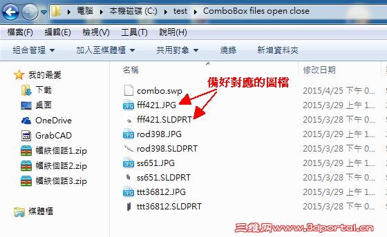

~~~ 使用說明 ~~~
" p/ y) F' Y4 q, u. [( B/ ~& y/ r1. 把所附的零件檔存在 c:\test\  之下.
  m% R$ x2 L0 g# S6 |2. 開SW 執行 main.
' r/ Y8 x( x3 o2 o& B- x9 P0 a3. 選取ComboBox的零件文件作開檔或是關檔.
5 _  Z4 d0 Z; N
& L! N( @! _% C4 M/ D8 d# s5 I/ R capture_03282015_155338.png ! O- f% l" {) _& e& R( O

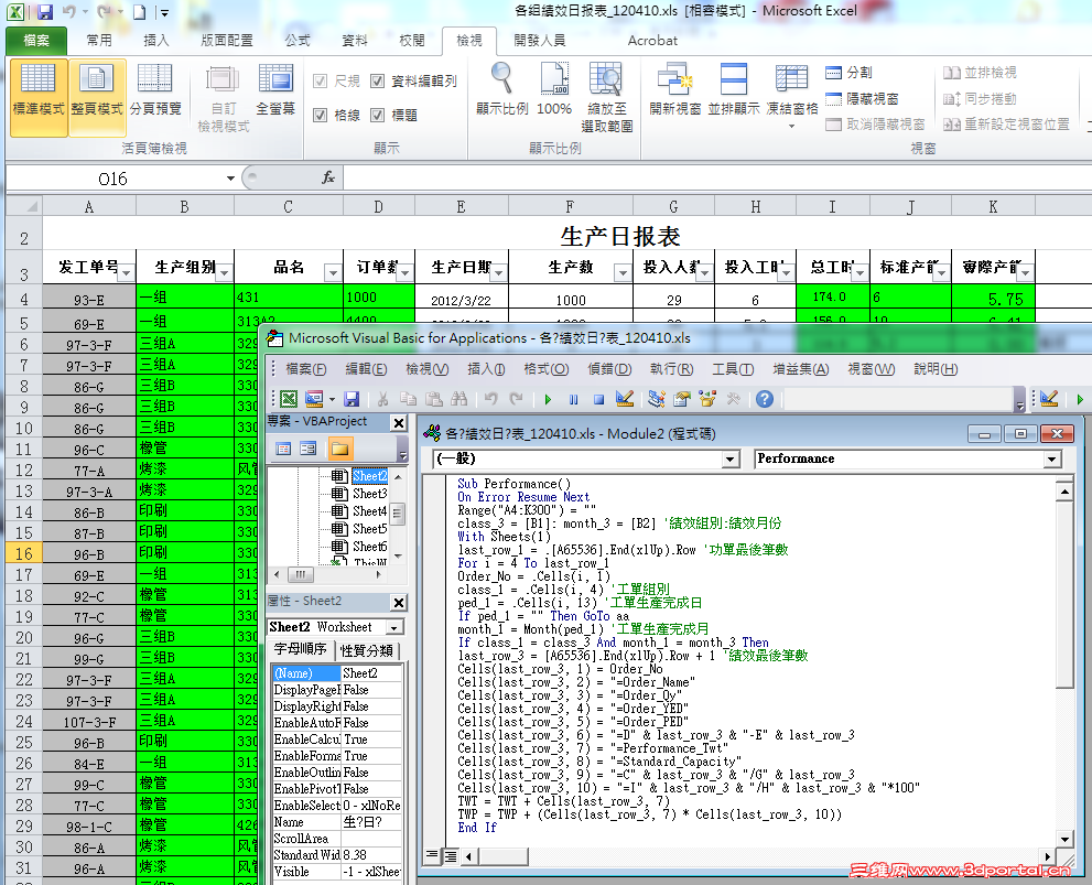

建議也了解些excel的vba,sw好些是配合vba的,雖然早先也用過vb,但目前我在sw的宏基本上都用vba.  发表于 2015-3-29 23:23

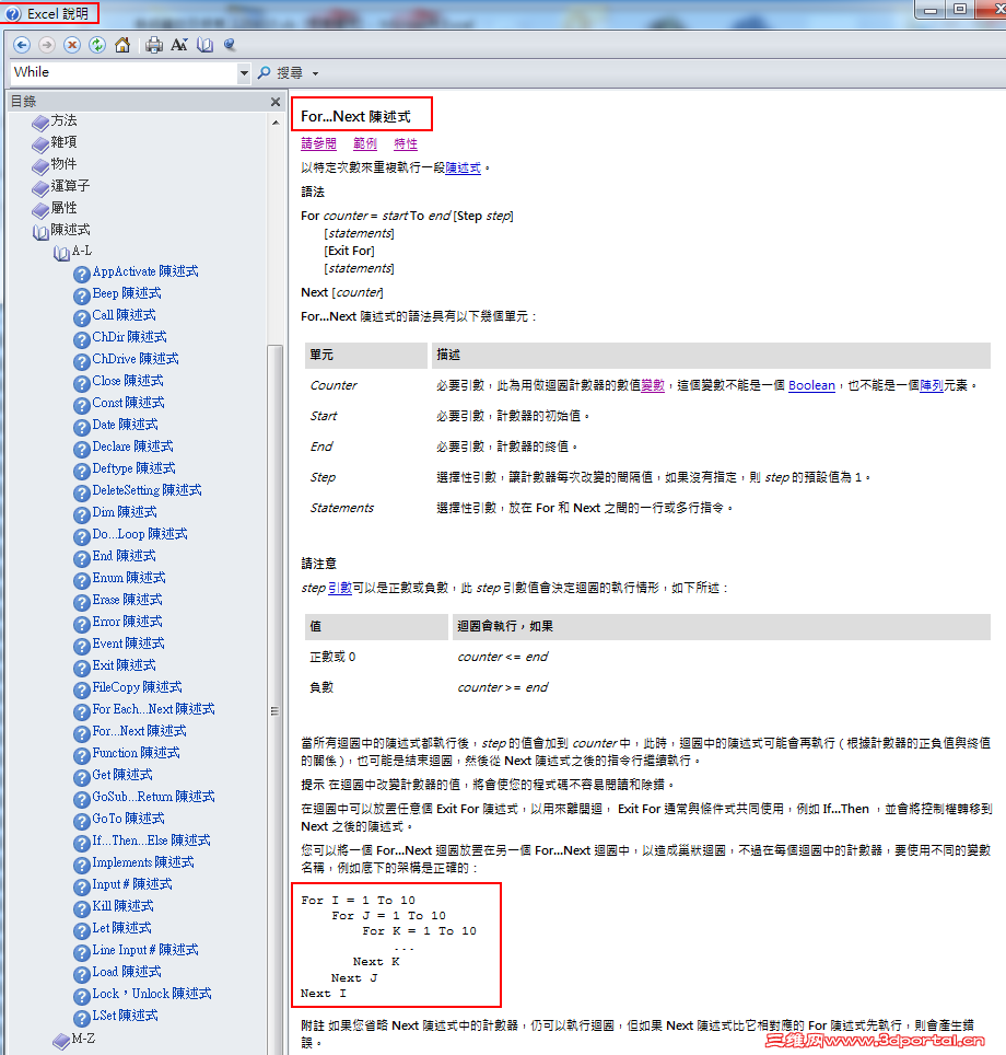

3 z& _* x  X! |9 W+ V3 D不知道是否有在使用 excel,
7 g$ |4 M' u( W. ~( N& p5 ]: q+ z3 q1 {有的話從excel 裡的宏就可以參考幫助中的例題學習.
7 M: m! o2 o) C# |4 L$ ^% Z不詳有問題再提出討論!0 g$ Z' F* t) ?) }9 Y0 C/ p3 ]

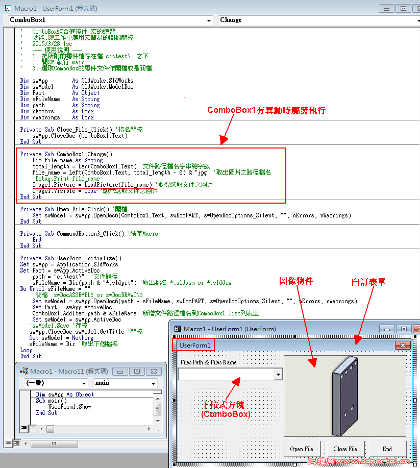

 楼主| 发表于 2015-4-22 19:18:47 | 显示全部楼层 来自: 中国浙江嘉兴
1 n; U; M3 d. G2 N
jirong.peng 发表于 2015-4-22 17:59 static/image/common/back.gif
2 p  t8 o' k% C如何可以做到预览功能呢??小白愚钝!

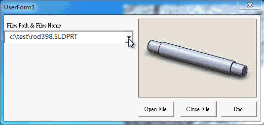

$ x) ]6 ?1 I8 {1 c% u8 F预览功能,是說如2#预览文件對應的圖片吧!
' X& z% z$ ]( T; s1 i我是用vba編程的,需先抓出文件存成圖片檔,2 ]$ n: a) E$ h8 g* W# P1 o; Q
首先在自訂表單置入空白圖片物件,3 U, n0 W& ?! J4 J% p  {( Z
當在 下拉式方塊(combobox) 點選文件名稱時觸發空白圖片物件叫出對應文件的圖片就是.- m' j* P/ F8 o* d# ^9 B. q
口頭敘述不知能否理解??

6 I0 U1 o& I8 ~+ ]0 d. M谢谢你的解答,还是云山雾罩的!可不可以这样理解:先将文件存成图片,在做链接?
点评
理解正確!  发表于 2015-4-25 19:30

理解正確!
3 E4 [2 Y3 N9 d( Q$ l9 D如下參考
9 J. {2 a3 y- m' Y6 l* K  w& b0 h( B6 x  c" |. }- x+ Q

谢谢,不过有个问题,运行宏后会开把TEST文件下的所有文件闪一下,如果TEST文件下有1千个文件,哪岂不是需好久时间!
 楼主| 发表于 2015-4-28 16:40:26 | 显示全部楼层 来自: 中国浙江嘉兴
jirong.peng 发表于 2015-4-28 16:33 static/image/common/back.gif# I1 A% G! O0 K9 ]+ X: l
谢谢,不过有个问题,运行宏后会开把TEST文件下的所有文件闪一下,如果TEST文件下有1千个文件,哪岂不是需 ...
9 N) d1 m7 r4 C2 q) A! c是的,應用combobox呼叫文件的做法,必須剛開始時給它清單(文件的路徑及名稱).
