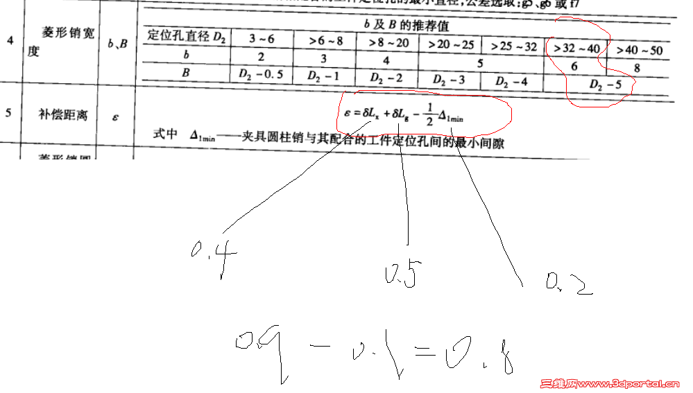

各位老师好!
5 T5 b4 a- ^7 ?& K& `4 t请看图:: m3 U, O% Z& B2 _$ q2 M1 J8 |1 i) S
学生的理解是:B=b+2*&
6 L8 B5 v; o( A" {1 `" F* N* Q老师们觉得我的理解是不是正确的啊
) \4 }0 K2 q/ k; V. D9 z9 f3 ]) i) l8 s2 g
! x7 U2 X, n- ~* H+ W, u谢谢

从图片看,确实如你所说B=b+2*& 。

这个上夹具手册,查表就可以了,没必要知道的那么清楚

谢谢。B=b+2*& 根据计算,两者不相等啊。请看图
* V+ u& [& |) r1 I0 A5 F! v  ^; J- W0 P; ]( k4 E, o1 _
2*& =0.84 v2 l* h4 W5 o' k% A. |
b=60 Q8 E) y8 ?8 H4 S, S1 X  i0 c& e7 l
b+2*&=6.8
4 W  f3 W' L1 P5 v; X, W( [4 o( L  v因B=D2-5
& Q0 @3 `% \: Z, T" G: m6 ?其中D2=35 / I+ k2 b6 E) A4 ~, O% S! C+ d
则35-5=30=B
9 o- e% N1 a5 j7 t7 O1 y7 S一个是30 一个是6.85 Y1 G) S& v+ C9 s! K; T* _/ e/ n
( H- H. l+ z/ |! g# }其中不相等啊
