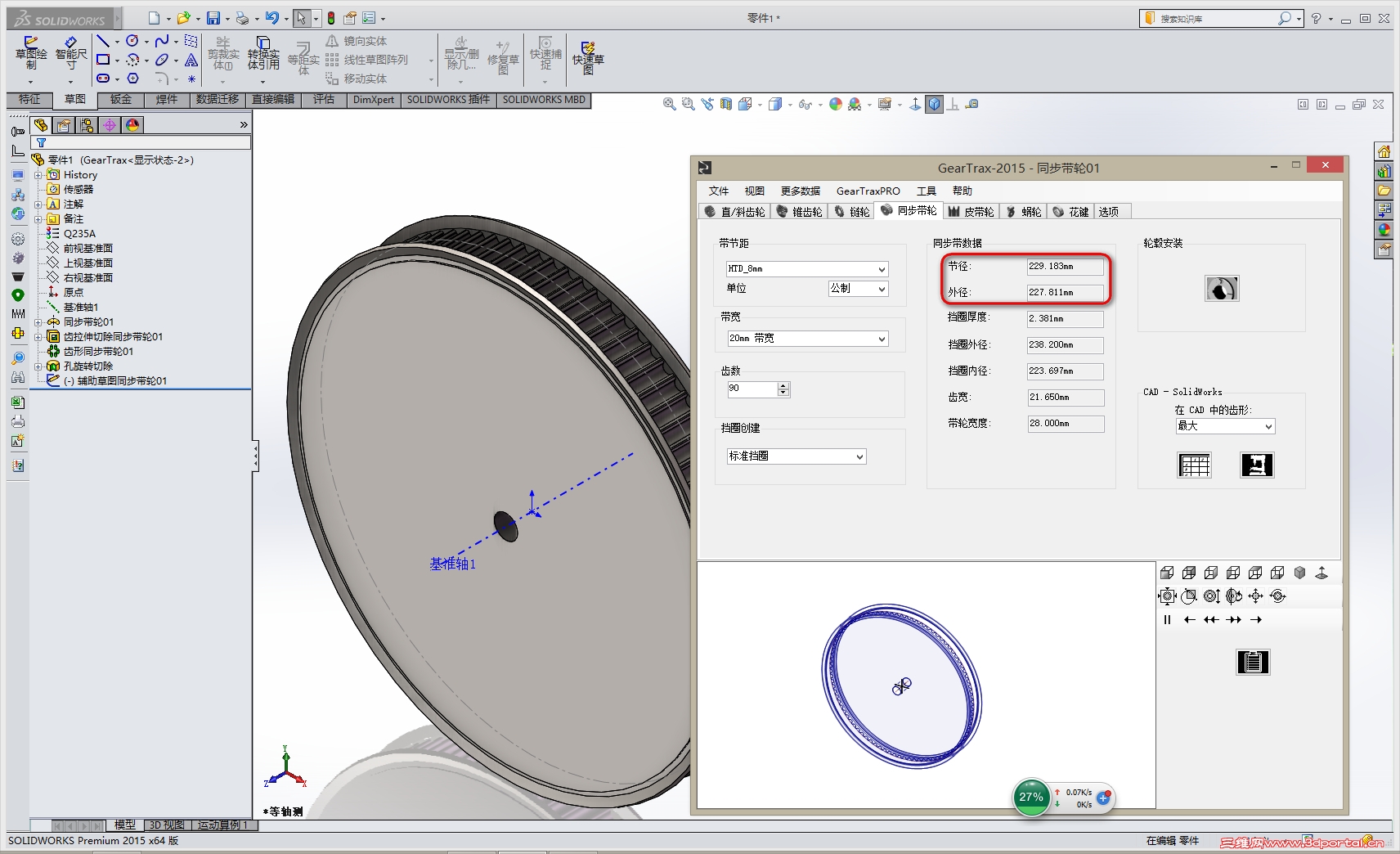

发表于 2015-3-28 08:11:55 | 显示全部楼层 来自: 中国广东东莞
2015-03-28_081042.jpg 6 t# r1 c6 i! z9 x! a
 楼主| 发表于 2015-3-29 12:47:46 | 显示全部楼层 来自: 中国上海
shui2012 发表于 2015-3-28 08:11 static/image/common/back.gif
) ]3 c7 r8 n( Y8 G请问你这是什么软件生成的呀?传上来大家分享啥

发表于 2015-4-1 13:19:45 | 显示全部楼层 来自: 中国辽宁盘锦
sunwaysh 发表于 2015-3-29 12:47 static/image/common/back.gif; F$ J  e; O; v; |, o& U
' b$ i) d% s- ?
都分享好多版本,分享好多年了
