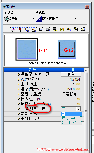

[求助] 这个补偿到底怎么用一直没研究明白
发表于 2015-3-26 22:11:14 | 显示全部楼层 |阅读模式 来自: 中国山东烟台
后处理的刀路还是电脑补正的
9 i+ \5 V4 {8 X* n5 p( M$ J: u" e8 T
发表于 2015-3-29 19:12:58 | 显示全部楼层 来自: 中国湖北武汉
后处理出来多个G41 D?
发表于 2015-4-15 19:11:49 | 显示全部楼层 来自: 中国江苏无锡
出程序时加刀补之后可以再机床上做直径补偿,如果不打钩的话   在机床上再加G41刀补的话可能会报警哦
