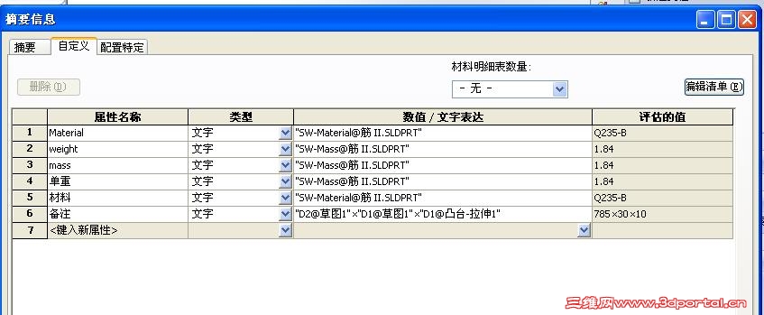

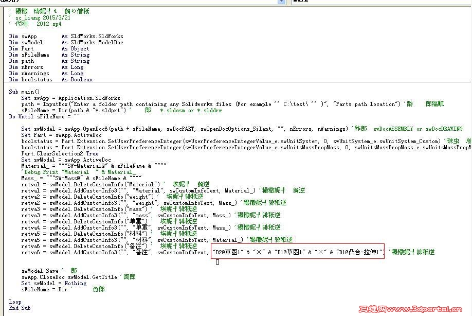

我有很多板,想在备注里自动填写“长×宽×高”/ q- |+ m! o- W% p  v8 M- ]& Y8 h* _
运行下面的宏# m2 U! N# a! U; [* G# c( D: X" Y
03242.JPG 0 D2 E% u) V8 F/ N; Z
出现这样的效果0 p6 x7 T1 c9 e, D8 N

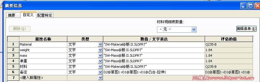

7 t* Z  t# J& T  Z! k9 b( c但是我想要这样的效果8 D% B; ]& m; v+ F4 g
/ w$ o4 b! m" q4 L& @求解

  E1 _9 D  {+ q3 u" I1 H9 z) m因為你語法錯了…把你框起來的那一行換成以下就可以了…
  1.     retva6 = swModel.AddCustomInfo3("", "備註", swCustomInfoText, """D2@草图1""X""D1@草圖1""X""D1@凸台-拉伸1""") 8 E- N/ P2 d" B

可以了,谢谢
