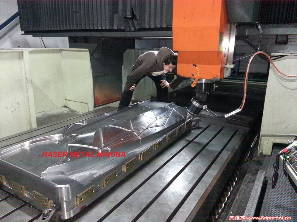

[讨论] 请问这是啥机构?
发表于 2015-3-20 08:31:10 | 显示全部楼层 |阅读模式 来自: 中国台湾
土耳其网路看到的。

我也想知道

真心不知道,求高手指点

  x) ^0 I: n: y8 Q  h6 U$ N感觉像个独立的驱动头,这玩意好像还真么见过。

好像是单独驱动的小铣刀,用来清根的吧!!!

应该是双摆头。

应该是高速主轴头

我找到臉書該結構影片。" d4 K/ B/ t: }0 z
https://www.facebook.com/video.p ... 5173&type=3&theater

脱模脱的了吗

这也算是5轴

气主轴头,转速很高,一般在6万转以上,上小刀加工可以光的非常亮。有些镜面模具就是用压缩空气驱动的刀头加工的。

原來是很高速所以聲音這麼大。謝謝大家回覆。) k2 {  z7 x! H; o# C

双摆头吧,高级货色
