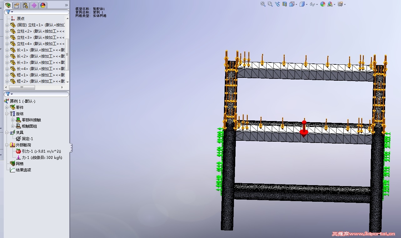

我在做装配体SIMULATION分析,步骤如下:算例-选材料-夹具-力-网格-运行,可是,在做网格的时候有些零件不能做网格,最后也就导致没有分析结果,请问哪位能给指导一下,我哪里设置不对?+ o6 S  L0 \2 p+ Y4 A/ E. }  Z5 _1 V

双击算例1里面的零件,展开后,把每个单元都做网格,右击选择as solid.如果还不让画,说明你建模有问题。

谢谢你的回复,就象你说的做了网格就没问题了。
