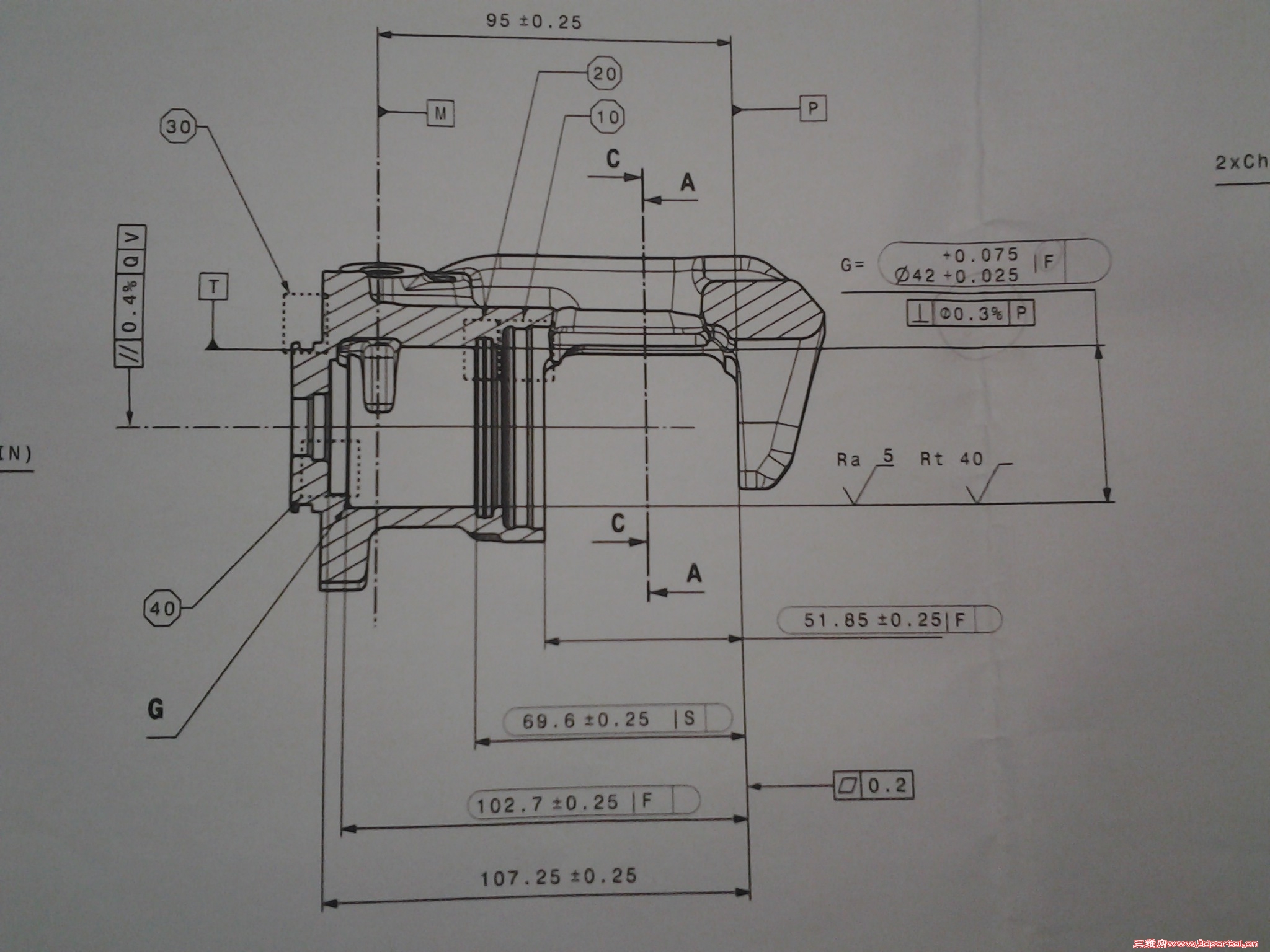

请问如下的这种标注方式采用的是哪个国家的机械制图标准
发表于 2015-3-17 22:58:00 | 显示全部楼层 |阅读模式 来自: 中国湖北武汉
请问图2的尺寸标注方式是什么意思,采用的是哪个国家的制图标准。图中的F和S是什么含义,有参考资料没,谢谢各位大神指导
图1
图1
图2
图2
发表于 2015-6-13 21:08:46 | 显示全部楼层 来自: 中国江苏苏州
S表示该几何公差采用的是独立原则,这肯定是美国人的图纸,GB和ISO标准中独立原则不用标注的,由于美国的标准中,未注几何公差原则是泰勒原则,在他们的图纸中,采用独立原则是必须标出的。独立原则,它是尺寸公差和形位公差相互关系遵循的基本原则。它指图样上给定的每一个尺寸和形状、位置要求都是独立的,应分别满足要求。如果对尺寸和形状、尺寸和位置之间的相互关系有特定要求,应在图样上规定。
F表示中心要素形位误差.
意思是当实际尺寸=最大实体尺寸时,中心要素形位误差F=公差,当实际尺寸偏离最大实体尺寸M时,中心要素形位误差F可以增加,偏了多少就加多少
