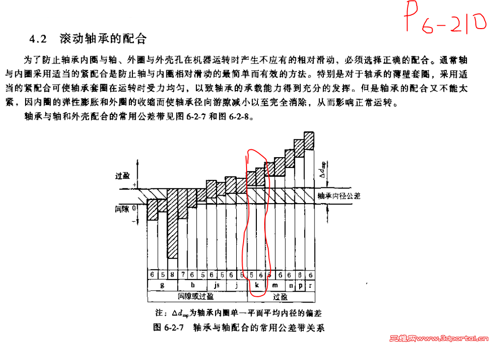

轴配轴承,言下之意就是轴承为标准件所以采用基孔制,另轴承配合要有过盈量,所以可标k6公差。

这题目出的很笼统,哈哈,不过可以回答:下偏差为零,上偏差为正值的分布(滚动轴承内圈与轴的配合采用基孔制,滚动轴承外圈与孔的配合采用基轴制),理由:滚动轴承内圈与外圈的尺寸公差带均采用上偏差为零,下偏差为负值的分布,所以与滚动轴承内圈配合的轴在采用同样的配合符号时,与滚动轴承所形成的配合比与一船基孔制的基准孔所形成的配合更紧(k6;m6)。

机械设计手册中相关资料如下:' E5 J1 q( T' A' O' s# n( V
: ^) e$ E) X# N: r8 n- j, C8 L 1.PNG

: F6 w0 J. x! Z/ T  D5 }轴承是标准件,孔的公差值是负偏差(不是通常的正偏差!),为了保证轴的紧配合和容易拆卸,所以只能是过渡配合或小过盈,所以只能用k6或js6或7的配合。如果用过盈大的m以上配合则不容易拆卸。: V  K8 X7 v# A( f; z. U% x
未查最新资料,仅供参考。
