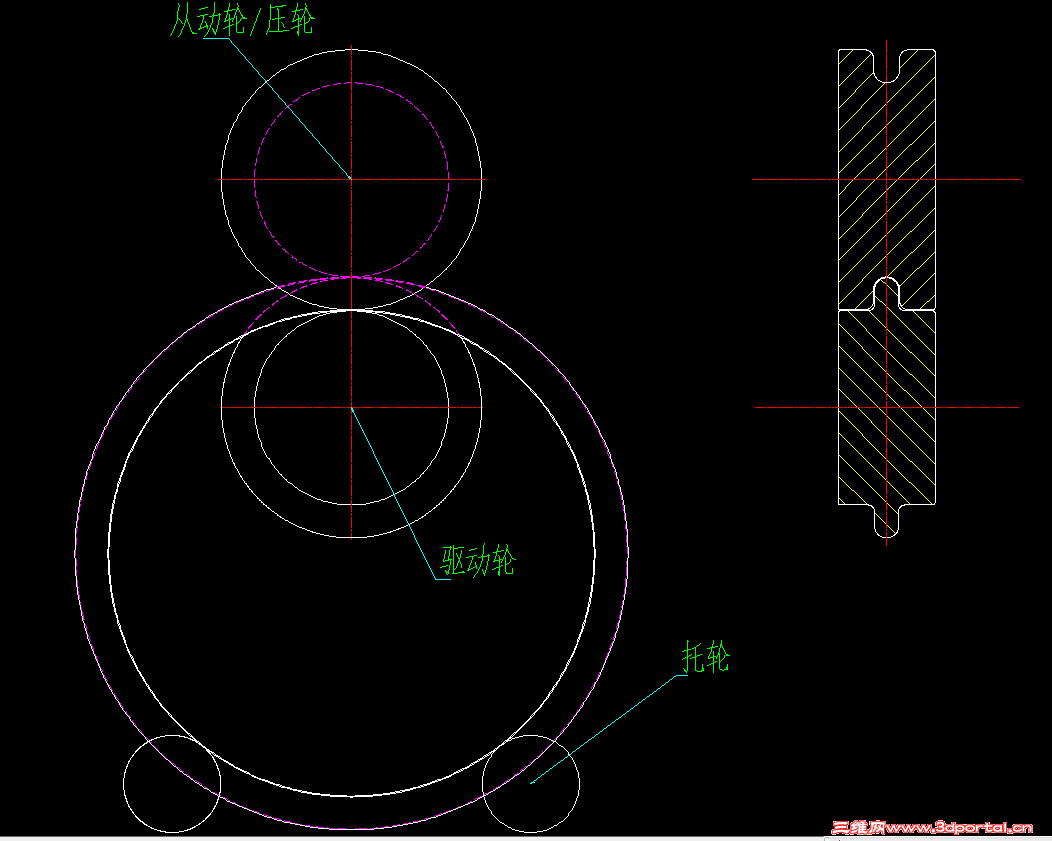

发表于 2015-3-18 15:12:05 | 显示全部楼层 来自: 中国安徽芜湖
yggswl 发表于 2015-3-17 14:52 static/image/common/back.gif
- }  M( F; S) o3 L( ?8 ^这是标准工艺吗?9 X. _1 q) V! [
开始液压成型对模具和设备要求较高了,用量太少,无法采用,还有其他好的办法吗
, m, T3 v0 X: N4 j您那个卷板机是双轮的?双轮卷板机分两步:1、在环状零件上出一个浅槽。2、将浅槽压成U型。
 楼主| 发表于 2015-3-19 11:37:23 | 显示全部楼层 来自: 中国山东泰安
本帖最后由 yggswl 于 2015-3-19 11:41 编辑 ) g# B7 h/ I% {" X. ^+ A
coolboy123 发表于 2015-3-18 15:12 http://www.3dportal.cn/discuz/static/image/common/back.gif
( ^- _, Y( y! z2 H8 q' \您那个卷板机是双轮的?双轮卷板机分两步:1、在环状零件上出一个浅槽。2、将浅槽压成U型。
$ @" P. n, G' g. ~% y; ?, |) e
2 V* x, ~' z+ b& K) H" O, D
是三轮的卷板机,我的方法是先把钢板压成截面所示的U型,然后用工装在卷板机上再卷成圆形,但效果不太好,但是能做到3 Y" j9 X3 w7 r  X# |. r) b
你说的我没看懂,什么是双轮的卷板机,你说的过程,我没看懂,请说详细点
发表于 2015-3-19 13:32:36 | 显示全部楼层 来自: 中国安徽芜湖
yggswl 发表于 2015-3-19 11:37 static/image/common/back.gif7 F2 L3 C+ \* R+ ~0 A' Q
是三轮的卷板机,我的方法是先把钢板压成截面所示的U型,然后用工装在卷板机上再卷成圆形,但效果不太好 ...
. H+ R) M6 S9 d& d0 }0 T% a嘴拙,都还给语文老师了。只能算是一个不成熟的思路吧,具体工装要根据您的具体情况设定。$ Z% ~2 I6 F  @0 G/ _6 ?( E5 t
看图吧:/ U1 g! p& R- a8 S$ x# s$ B. s
