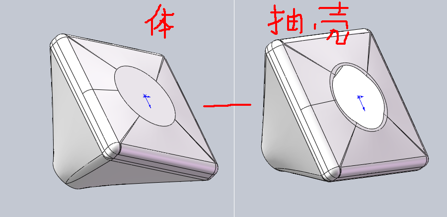

- Z: q* t5 r/ V/ B9 SSolidwork里  要得出一个抽壳后零件 内部容积不能直接得出    只能用间接法1 Y! `9 e+ D, `4 q0 y0 u9 \
5 I" A/ C, ~. d& n4 \先工具-质量属性 得出实体体积    然后同样此法得到抽壳后壳子体积   相减得到抽壳后零件内部容积) o0 E3 _9 ~# V" a/ I
4 L# j1 s9 Z- I
想做一个简单宏   直接得出抽壳后内部容积  以后搞成插件 主要是练练这方面 举一反三也许日后可以用来简化工作量% a3 N9 i. U5 ^( ~$ K' u
% E$ V# f6 I7 x, Z+ u  m程序框架我也列好,具体细节要查资料,论坛哪位师傅有经验的 能帮我完善一下 或提点意见

 楼主| 发表于 2015-3-16 14:42:59 | 显示全部楼层 来自: 中国江苏南通
其他的问题都已解决 调试通过 6 q1 R: `: \/ o( j& q$ T

发表于 2015-3-31 11:01:43 | 显示全部楼层 来自: 中国江苏无锡
不用宏也可以完成。楼主搞复杂了。论坛有相关主题

wfwling12 发表于 2015-3-31 11:01 static/image/common/back.gif; c9 A7 G7 t; {! f6 B* A
& [/ P3 \  f& @" m* ?/ O7 s
多谢提醒* u, W* l2 B& Q; `
: C7 d* o, `4 T; b4 z
我这个代码思路复杂了  我在qq群里 问提取体积属性时 发现可以直接得到体积信息,不用先调用质量弹窗提取再关闭。; y$ y4 c3 Z( N
9 o& A6 o( g' Y! N% G* O! x
你的模型树里没有没有  Extrude3   可以直接得出容积吗    . r; a7 e0 W& `8 x
# y& e# L/ y. \# x' N- A
这次搞了一天  主要想接触 二次开发
