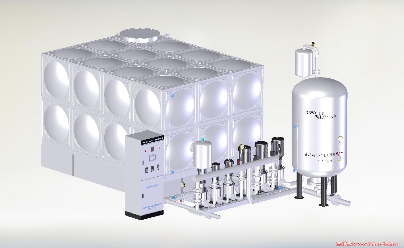

最近,试了许多材质、外观、环境的不同设置,都没有得到理想的抛光不锈钢渲染效果图。显示的渲染图与成品的实际外观相差甚远!
2 J- c  C* v' r另外,渲染效果中的倒影并不适合所有场合,倒影显得太假!如何消除渲染图中的倒影呢?
0 E" ]! }7 P8 p- @! \$ ^- X) X不知哪位朋友有这方面的经验?分享一下……

比如说这套设备,如何才能渲染出产品真实的效果呢?此图未经过渲染
8 P; F* U9 q/ H9 d* D, {( n: r 调压叠压型蓄能给水设备.JPG

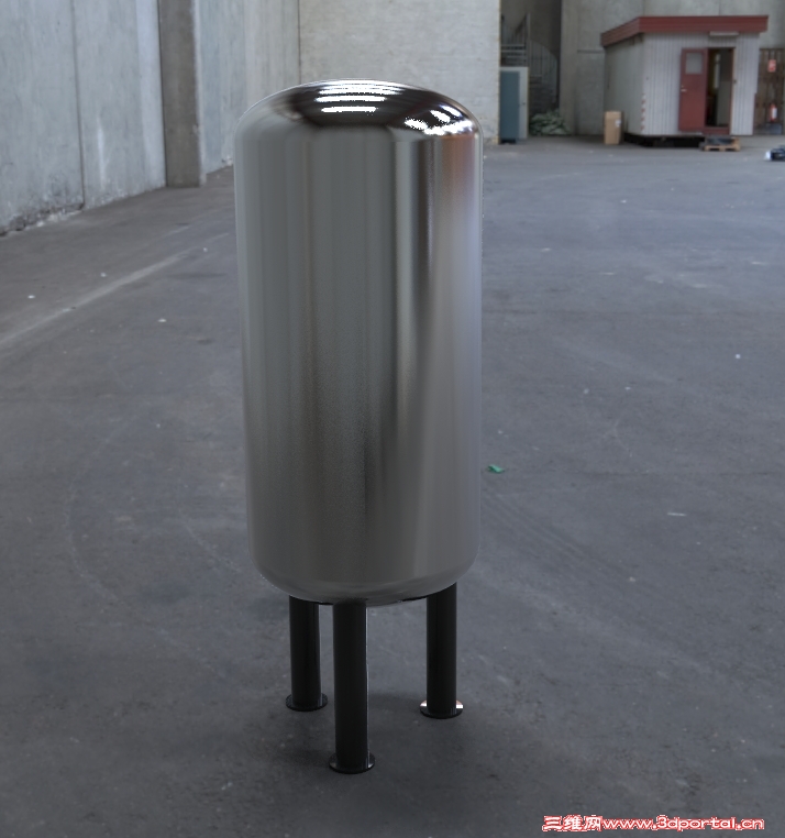

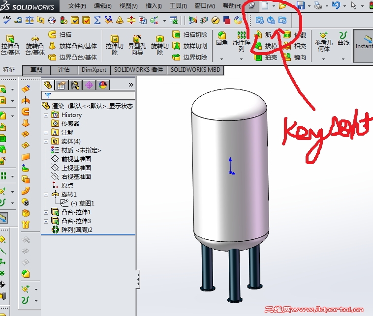

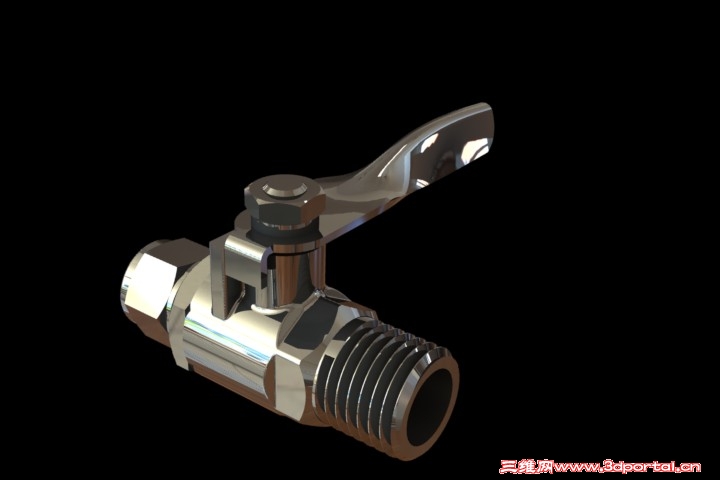

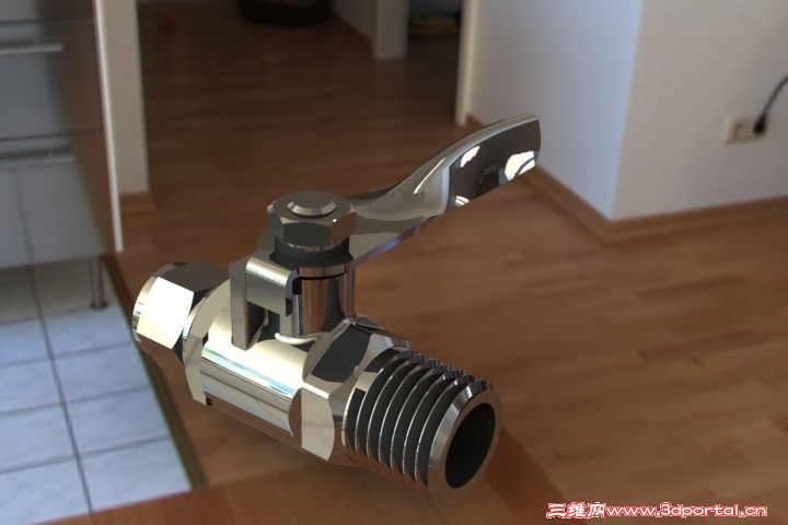

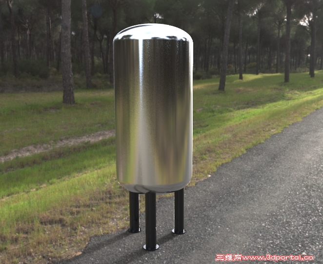

发表于 2015-3-16 11:00:15 | 显示全部楼层 来自: 中国广东深圳
用外挂的keyshot 5 渲染会逼真点!
2 p) g) Q" H# z+ ]- X/ q' k# ^$ ?" E9 Y& }' v6 }
) e7 ^2 \' h7 `
: t8 v+ w+ x2 \3 m0 b; l5 U st2.jpg
% J( n8 x* h- V' G: y! l7 F3 t- X$ @3 a/ s% Q: E* U
st3.jpg 4 t9 i' {' f2 u/ N* G3 d5 g
4 A/ _" }2 j* q. j" ~
! M* f( |2 o/ V
* r" m) C( Z% |4 D
阿帕奇 + 3

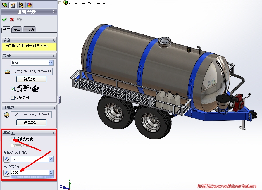

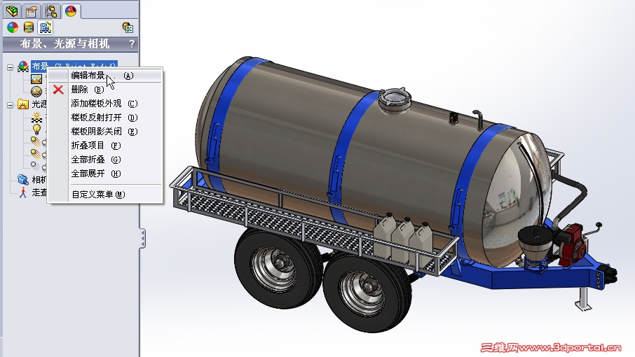

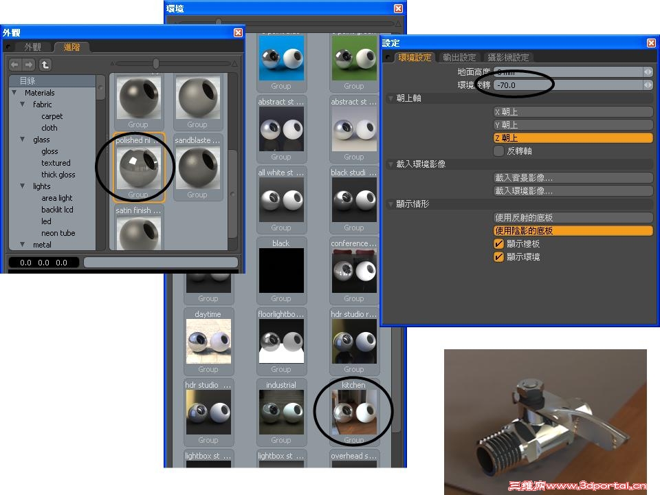

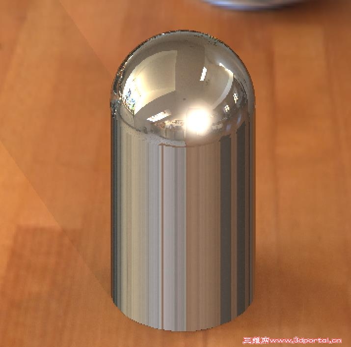

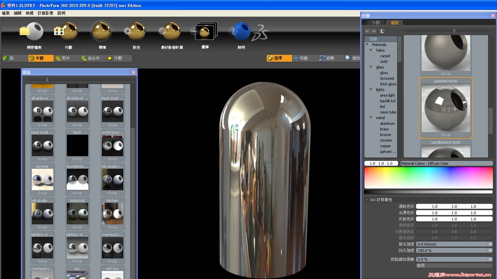

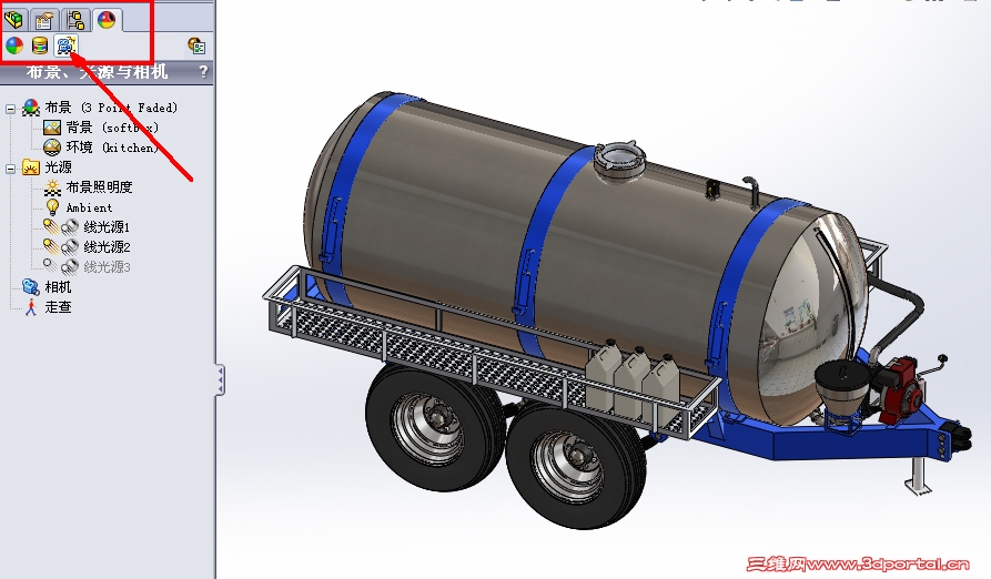

发表于 2015-3-16 11:02:23 | 显示全部楼层 来自: 中国广东肇庆
不锈钢这个东西比较难搞,就是拿相机拍照片也很难拍得好。
2 D9 U) Y( U' J9 B2 r' Z6 O% ]SW中有不少外观材质,选好相应的材质也比较近似的了。: T1 ^6 {. Q# C. C
如果不要倒影,把楼板的距离调大就行。

发表于 2015-3-16 11:04:00 | 显示全部楼层 来自: 中国安徽芜湖
发表于 2015-3-16 11:23:50 | 显示全部楼层 来自: 中国广东肇庆
danilso 发表于 2015-3-16 11:00 static/image/common/back.gif
) q: h  D2 I% ^# O2 C; W, T" Q$ z用外挂的keyshot 5 渲染会逼真点!
& z- o' Z* u# j9 M
曲面还好些,平面就难搞了。
发表于 2015-3-16 11:32:26 来自手机 | 显示全部楼层 来自: 中国北京
外挂软件或找个学美术的帮你用软件调颜色
发表于 2015-3-16 13:59:34 | 显示全部楼层 来自: 中国台湾
PhotoView 360+ C6 R0 ~& W5 X) T. j% T
4 g% y, n+ I/ y9 ^; e2 I
 楼主| 发表于 2015-3-17 08:29:18 | 显示全部楼层 来自: 中国辽宁丹东
- E' a: j. Y) _; R1 E8 C9 G用外挂的keyshot 5 渲染会逼真点!
  {/ j# m0 O0 N! v5 H* F; _谢谢你的指点!虽然离实际效果还有差距,不过没有了sw渲染出现的和不锈钢一样的强烈反光倒影。
 楼主| 发表于 2015-3-17 08:33:27 | 显示全部楼层 来自: 中国辽宁丹东
keilei001 发表于 2015-3-16 11:02 static/image/common/back.gif
7 T1 G) }+ D" f) [不锈钢这个东西比较难搞,就是拿相机拍照片也很难拍得好。6 i4 z$ P5 Z! s4 O/ o7 i$ q
SW中有不少外观材质,选好相应的材质也比较近似 ...
1 i, K2 t. c# [+ E% W% T
谢谢你的指点!
" L  Q* N5 k0 L. Y; G我并没有设置环境的楼板、地板。难道说需要将设备与装配体中的上基准面的重合配合,改为大距离配合吗?
 楼主| 发表于 2015-3-17 08:36:26 | 显示全部楼层 来自: 中国辽宁丹东
hero522 发表于 2015-3-16 13:59 static/image/common/back.gif
. B1 y. I! {' a5 }' L1 TPhotoView 360
& H, ~2 t7 j$ T( n6 O( ~, ?: G
你这个效果十分逼真!谢谢!$ @" [8 g: ]! H- _; i
我也使用PhotoView 360渲染了,可惜得不到这种效果。不知你是咋办到的?请多多指教。谢谢!

发表于 2015-3-17 10:24:47 | 显示全部楼层 来自: 中国广东广州
wuzhijian 发表于 2015-3-17 08:36 static/image/common/back.gif, N' \' U: t' e, l3 g
你这个效果十分逼真!谢谢!3 m" p, s' I( n
我也使用PhotoView 360渲染了,可惜得不到这种效果。不知你是咋办到的?请多 ...
. i4 P( W7 u$ m( Q4 b9 s: o
在PhotoView 360选项-最终渲染品质-最大* H* z3 D( ~3 |& r0 d6 W7 f
试试
发表于 2015-3-17 12:01:24 | 显示全部楼层 来自: 中国台湾
; J) S  r/ |, j. O" H; \1 O你这个效果十分逼真!谢谢!: D/ c) O  I1 v5 K& [+ m, z( a, ~9 u
. o$ F' [, q9 y9 P
附件效果
4 k! O: W  D/ p7 m4 Y/ A6 R材質:拋光鎳
# }1 |8 X: _8 b) P: h環境:實景(單色不好調)" J5 ~) V% Y8 e9 y
角度:自己決定+ R" o4 J2 F' i& V
簡報1.jpg 0 Z+ x! o" z; a! I, y
发表于 2015-3-17 12:46:36 | 显示全部楼层 来自: 中国广东肇庆
wuzhijian 发表于 2015-3-17 08:33 static/image/common/back.gif# E/ M3 U7 L) e1 F7 Z( P1 Q3 `
谢谢你的指点!
) G0 U' C! J3 G. ~3 i4 H& V我并没有设置环境的楼板、地板。难道说需要将设备与装配体中的上基准面的重合配合,改为 ...
+ F# Y/ [" D2 T
不是的,请看。7 M/ I; J+ [. i# N/ W  S
Snap1.jpg - @" L8 h4 V0 @% ~1 n0 |
1 ~5 I, u+ W4 d2 O* t: c# c+ s7 T( q
# q; V3 r- L% d6 K4 I( ?2 T
发表于 2015-3-17 15:59:32 | 显示全部楼层 来自: 中国浙江嘉兴
, n, q' T4 V" @8 g" O  k- O不锈钢这个东西比较难搞,就是拿相机拍照片也很难拍得好。
, x5 \$ F; c8 p# x9 {: n: `/ Q2 `SW中有不少外观材质,选好相应的材质也比较近似 ...
0 y7 v4 S6 \+ D7 ^1 c, A9 i朋友问一下楼板距离怎么调整,有时候很讨厌倒影。
发表于 2015-3-17 16:13:02 | 显示全部楼层 来自: 中国浙江嘉兴
keilei001 发表于 2015-3-16 11:02 static/image/common/back.gif7 o) J4 q5 r+ H- p8 B% v
不锈钢这个东西比较难搞,就是拿相机拍照片也很难拍得好。. t3 ^: j: E8 u: o% C$ w
# N  z3 h3 S9 W找到了。谢谢!挺方便的。

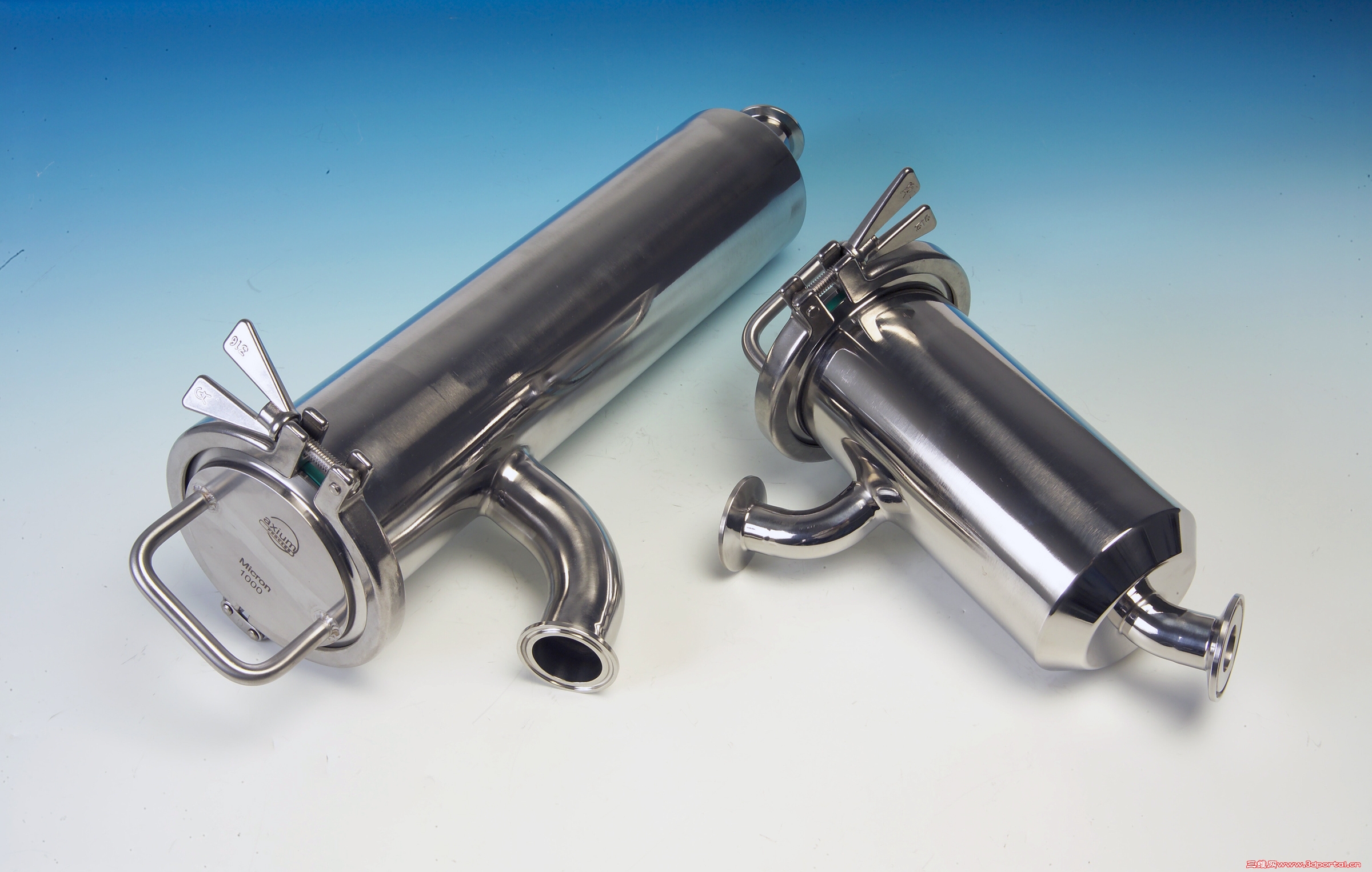

发表于 2015-3-17 19:52:52 | 显示全部楼层 来自: 中国广东肇庆
真实的不锈钢照片
0 V  E$ }7 ?' {0 S Stainless-Steel.jpg   I" V, g: |1 m) f/ _4 t9 [
 楼主| 发表于 2015-3-19 08:42:33 | 显示全部楼层 来自: 中国辽宁丹东
本帖最后由 wuzhijian 于 2015-3-19 08:53 编辑 + U  @3 i# |$ W; a$ _( ~% ?
keilei001 发表于 2015-3-17 12:46 static/image/common/back.gif
! V. ?; I2 U. ^+ z; Q; |6 a不是的,请看。
1 K9 D+ _2 C  P) L/ Z谢谢指点!学习了; w) _$ [! F  o, E9 C0 \
不过,我的楼板一栏无法选择!不知是啥原因?麻烦你再给看看$ U& E9 j2 @& }, V: I3 A+ C. I
360截图20150319084920445.jpg " `% n! h0 P, z
; e2 l' _! V8 q; E+ Y/ ]* c- H6 Z

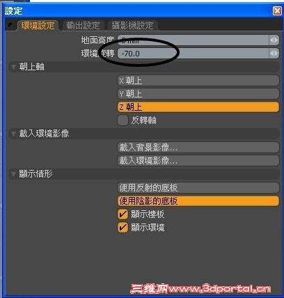

 楼主| 发表于 2015-3-19 09:16:52 | 显示全部楼层 来自: 中国辽宁丹东
hero522 发表于 2015-3-17 12:01 static/image/common/back.gif9 L% s- D% U; {. W
附件效果; Z5 o4 T7 L- |  W/ V
材質:拋光鎳
5 t; c; A6 r1 d3 g環境:實景(單色不好調)
% a* Y% W! e. I/ Y- V谢谢你的指点!+ h9 [! |5 F8 _" @. F; u5 A. r
按照你的指点:选择镍材质、抛光镍外观、厨房环境、调整了光线角度,渲染出的效果的确有了改善。不过和你渲染的效果相比,还有较大差距。关键是:“设定”对话框没有找到。请再指点一下,谢谢!: ?7 q& y8 [  \0 `
渲染效果
5 S" o# {5 f; b6 v# R 222.jpg " ?& K% Q8 Q# w2 _( @4 y; \
333.jpg % z7 N$ K  u& T; G# g& d5 l
* b4 [/ I' [9 s
发表于 2015-3-19 12:43:07 | 显示全部楼层 来自: 中国台湾
% t& t$ B; {8 M' C; C# P8 t
wuzhijian 发表于 2015-3-19 09:16 static/image/common/back.gif
, \( x" t* i7 C  v5 M. a. J谢谢你的指点!! d6 s/ p1 \- {- w2 C# S
按照你的指点:选择镍材质、抛光镍外观、厨房环境、调整了光线角度,渲染出的效果的确有 ...
* C8 |  e$ c1 q" s8 l& @" j
更換投影類型看看............摸索中
* E1 s) @' D; h+ B/ F( z 003.gif
6 y2 k- K# n5 y9 L
