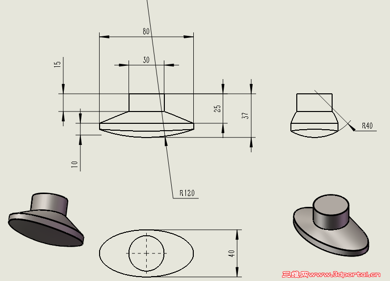

椭圆面 扫略什么的做不成- H0 F  q) l4 r9 `; @4 `" K9 q+ G

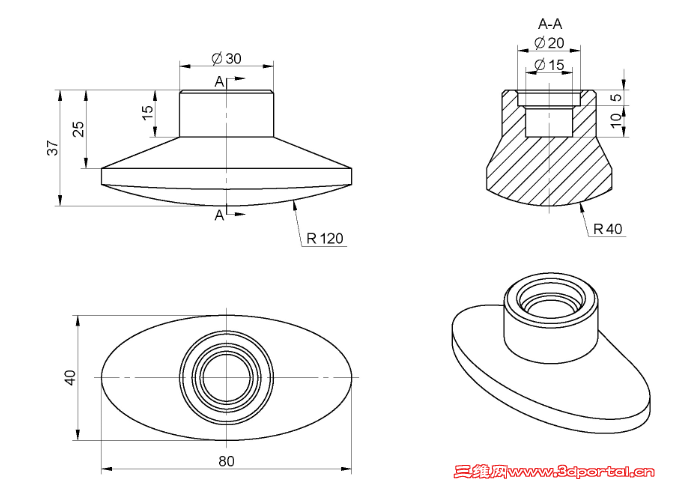

是不是这样啊
发表于 2015-3-16 11:54:05 | 显示全部楼层 来自: 中国广东东莞
是不是这样?  O" b( \% H0 j/ S
尺寸是自动标注的,位置都没有调整。
8 d4 D( h1 W) e8 y$ O0 l* P; W 360软件小助手截图20150316115235.png ; ?7 |7 [4 Q; T4 L- Z, g

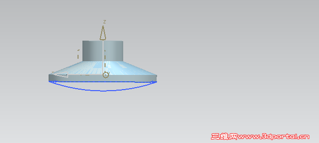

 楼主| 发表于 2015-3-16 21:42:56 | 显示全部楼层 来自: 中国江苏徐州
我的意思是想画出三维图 下面的椭圆曲面弄不出来
