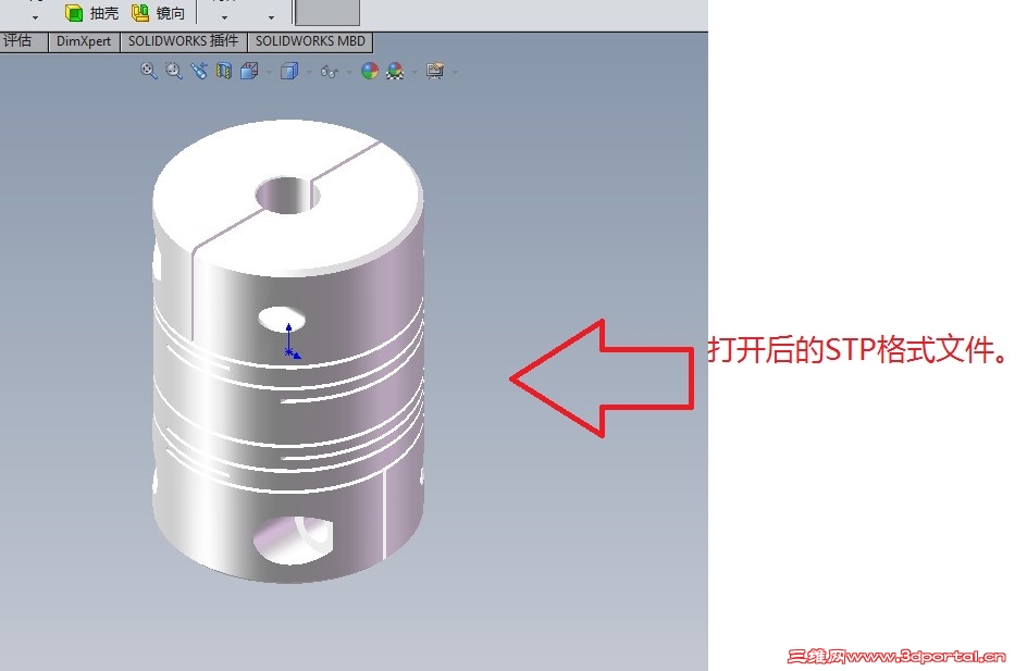

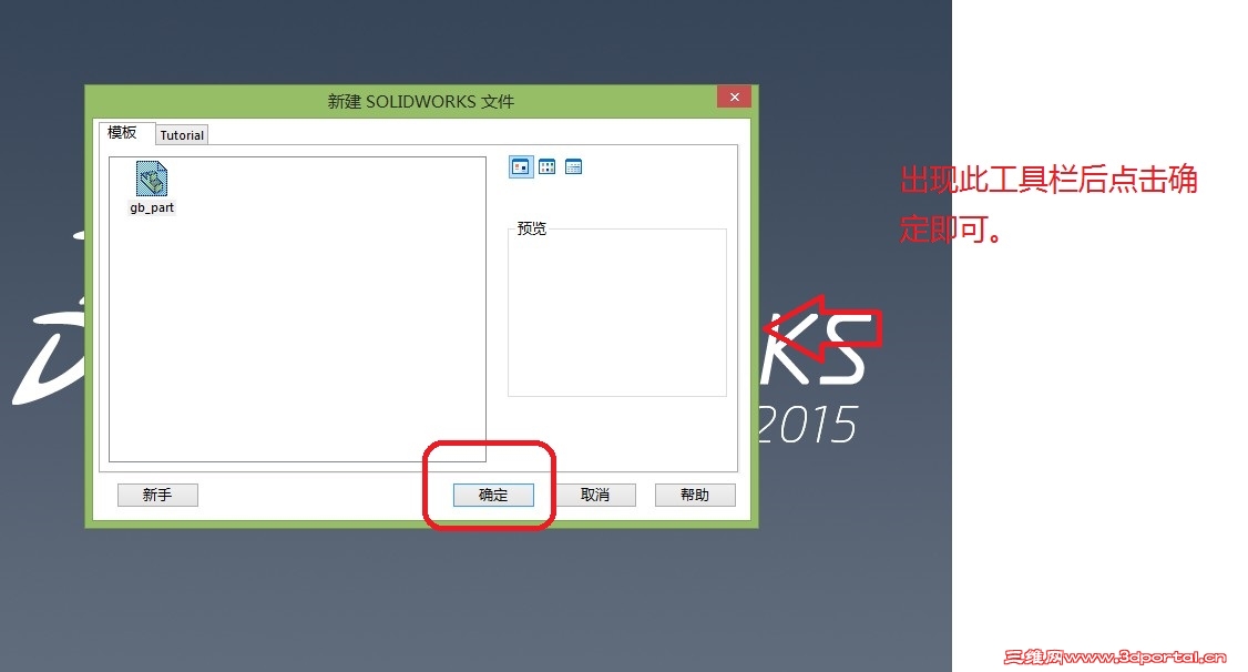

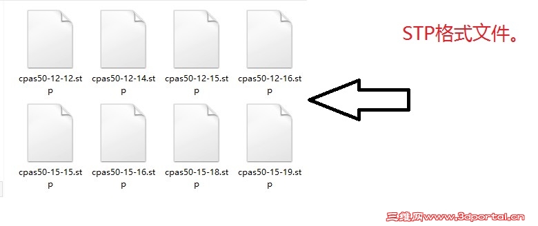

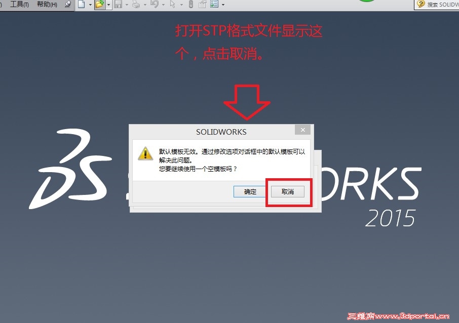

我是这样解决打开STP格式文件的,具体见图……* H" W- |" @3 j( x4 D- s8 s* @; g, h
不知能否解决你的问题……$ N' S0 V5 z3 _7 }$ {( i6 x/ n- m
