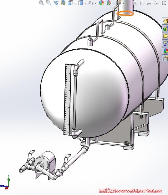

三维图如何消隐,圆筒后面的螺栓孔?1 S- I0 O" d  ]8 `# b$ }

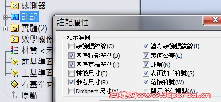

註記->/ r" U& `5 C' Y# p
裝飾螺紋線1 與 塗彩裝飾螺紋線2% r% X  y5 _+ Z# z! L, d* Y# J9 }
# V/ ~! u( w" {8 P. \0 i當裝飾螺紋線1打勾
0 m! G: I0 ]' d  y  l% G" V先取消1打勾 確定離開# a4 c" u" K) }, _9 P: o: t
進去註記 再打勾 2
$ |- k7 o+ Z- A即可!! L. }: |% J$ M7 n, q
2 r  R& o3 C6 f
SW有一版開始,就不用這麼麻煩
4 n- A$ Y+ D% n直接打勾取消即可
$ `& g5 f' I+ l2 ~+ f6 K6 _8 G: W# l  f' W, Q# n* S4 H
2015-03-11_083935.jpg ' b1 I: Y  Q) R& R* P

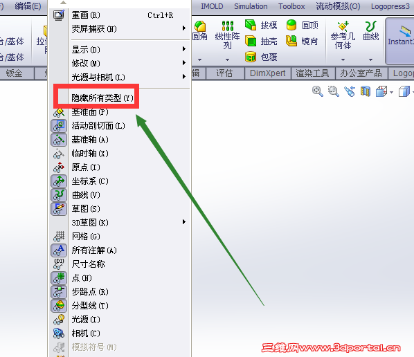

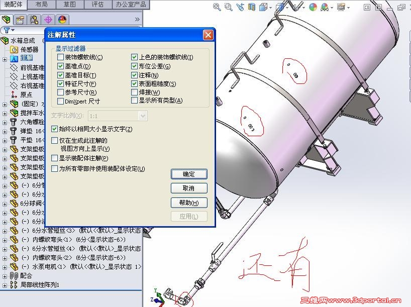

发表于 2015-3-11 10:51:00 | 显示全部楼层 来自: 中国香港
jinqin11 发表于 2015-3-11 09:35 static/image/common/back.gif1 r' ]; R& E( ^/ \
不成功
' L* L7 m$ A/ j3 l. `8 p- a: K+ o
注意選項,見下圖:
# d% v0 c4 D* T0 _; s' j 093439fhdlzhbhsz66kkhh.jpg . B- l  |- z. m, {

 楼主| 发表于 2015-3-11 11:15:41 | 显示全部楼层 来自: 中国安徽蚌埠
Francis 发表于 2015-3-11 10:51 static/image/common/back.gif
- R% {& n6 H2 T! R: t" A注意選項,見下圖:
( c& K+ l& J4 u3 D9 t
成功9 Y7 _$ j+ o) y$ E7 Q  m: H; H5 \' Q: ]
这样做方案才漂亮1 C& T; ]! d, v! @2 ?! \' I

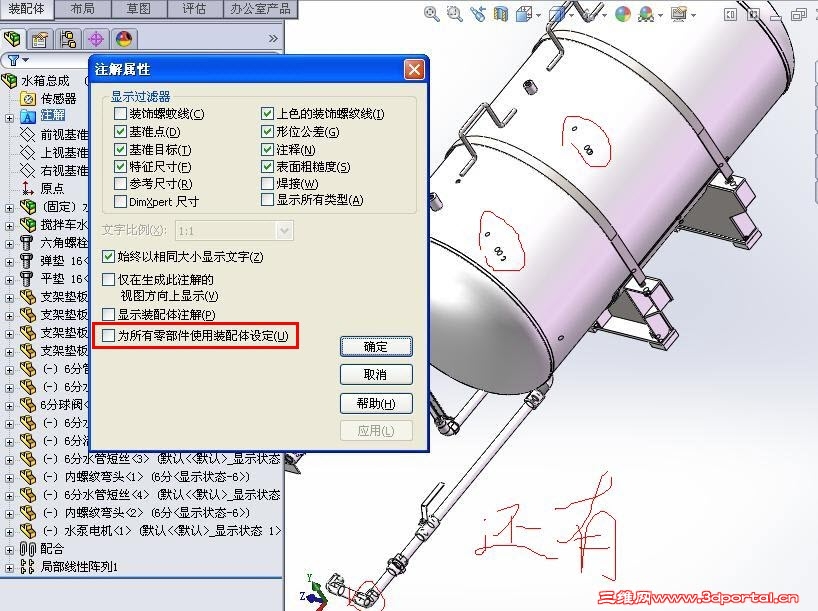

发表于 2015-3-11 12:20:30 | 显示全部楼层 来自: 中国台湾
' a# c8 G, Y5 u
Francis 发表于 2015-3-11 10:51 static/image/common/back.gif5 G2 i9 {/ T# H7 [3 `! N
注意選項,見下圖:
4 R) G) k' U0 b"對所有零組件,使用組合件的設定"
  c8 v! c4 H" y  |3 p' M謝謝悶哥~JUDY學習了~

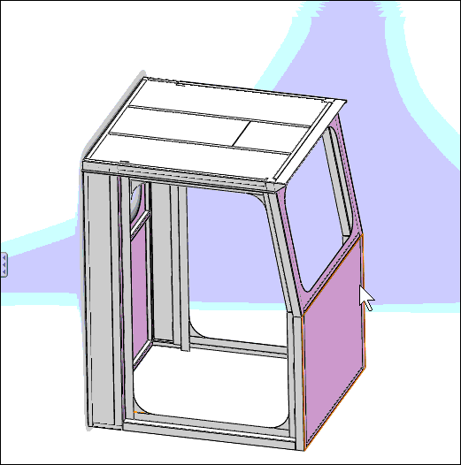

 楼主| 发表于 2015-3-13 16:16:19 | 显示全部楼层 来自: 中国安徽蚌埠
751789215 发表于 2015-3-13 16:06 static/image/common/back.gif
7 a( H1 r; E' d" Q$ [. r- r+ }* _' t这样也可以的
5 l7 w7 A1 `. ^/ a( @" h/ {6 U
这个有解?* V! T; z. D) F) R" Q7 f
顶盖的横筋
& u- b3 _5 D4 v9 W" I
发表于 2015-3-13 16:44:12 | 显示全部楼层 来自: 中国辽宁盘锦
jinqin11 发表于 2015-3-13 16:16 static/image/common/back.gif% P# c& U, L9 y- J+ {% K
这个有解?
+ D. h( S9 S0 [: S! z% z* `# H' {' W顶盖的横筋
3 x, S3 ~5 o8 a, v! j5 Y5 ]8 _# F
俩者处于同一位置,你说该咋显示呢2 w+ v* r/ e5 }% b  x9 n8 C. [
想想逻辑
 楼主| 发表于 2015-3-13 16:47:40 | 显示全部楼层 来自: 中国安徽蚌埠
阿帕奇 发表于 2015-3-13 16:44 static/image/common/back.gif8 A) H6 \4 ~" `9 a5 _
俩者处于同一位置,你说该咋显示呢) D) Z2 y8 a& P- Z1 L
想想逻辑
- I2 m* }1 o7 O9 ]1 o3 S; a远看有筋,近看没有,
" U2 k, [. G8 i. n: F按照逻辑来讲是没有的
